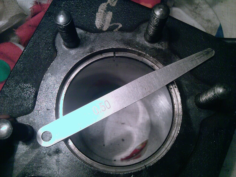

le segment racleur trop grand,quelqu'un a une idée (segment moteur d'origine )

Bonjour Romeo63, ce n'est pas le segment adapté au cylindre, tu peux le meuler en gardant la côte du jeu à la coupe.

bien sûr , mais je voudrais comprendre
c'est celui qui était dessus, d'où la réflexion

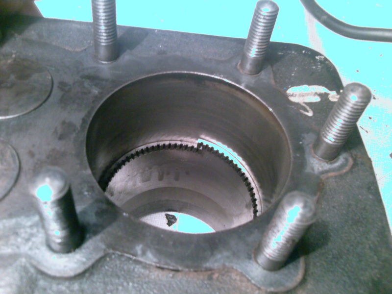

Romeo, ton racleur c'est un racleurélastic!!, sur piston il est comprimé pour bien racler!!, si tu y touches tu vas bouffer de l'huile!
tu vois bien qu'il est découpé à l'intérieur!,..... bout à bout au collier il doit rentrer

-Roméo,ton segment est le bon,car sur son épaisseur a chaque bout,il est coupé en deux de maniere a pouvoir se mettre au même niveau dans la gorge du piston,et c'est ce qui fait étanchéité!!!! Comme si les bouts s'accrochaient entre eux!
J'espere que je suis clair!!!

il m'est arrivé la meme chose sur un moteur bernard , un 137, une fois sorti le racleur etait trop grand d'environ 2mm et je l'ai aussi coupé , mais de toute façon trop d'usure , il faut que je les change tous, sur les autre segments j'ai 1,2mm à la coupe

je suis un grand néophyte mais je viens tout juste de démonter le cylindre sur ce même moteur et effectivement je confirme, le segment racleur paraît bien grand...

je me souviens de segments "de réparation" sur 2CV où le racleur était élastique, j'extrapole ce qui suit de mon expérience automobile, si ça peut aider...
Essayer de monter le segment sur son piston, puis le comprimer avec un collier genre serflex large. Si le segment se rentre bien dans la gorge, il reste à l'installer comme suit :
- le comprimer avec le bord du serflex (là où il n'y a plus les stries) qu'on aura préalablement huilé ou graissé (à l'intérieur).
- présenter le piston avec le collier, bien sûr ça bute sur le collier. desserrer à peine celui-ci, et faire glisser doucement piston-segment dans le cylindre, à petits coups de maillet ou manche bois d'un outil, tout en plaquant bien sur l'ouverture du cylindre... (le segment glisse dans le collier, mais se présente suffisamment comprimé pour rentrer dans le cylindre, tandis que le collier, bien sûr, reste dehors)
