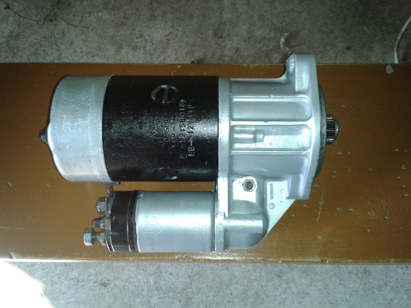

CA MARCHE cheers cheers cheers cheers cheers cheers cheers cheers cheers
Eric72 m'a proposé de refaire mon démarreur et de contrôler mon injecteur(Eric72 je te remercie encore). J'avais l'intention de préparé le colis ce weekend et de lui envoyer lundi.
J'avais préparer dans la semaine les différentes pièces du démarreur qui me semblais HS.
un jeux de balai neuf, réalisation de 2 bagues à partir de bague hydrolub standard.
Un petit passage au tour sur le colleteur et nettoyage des interpistes.
Hier je suis rentré du boulot plus tôt, et j'ai eu envie d'essayer le démarreur, donc un peu de peinture et remontage
J'ai l'impression d'avoir un démarreur tout neuf sunny
Remontage du démarreur sur le tracteur, et la une petite vidéo vaut bien tous les discours ....
http://youtu.be/fuvsqy3NAKw
Pour faire un peu le bilan, je pense que j'avais 2 problème sur ce tracteur,
1 - le démarreur très fatigué
2 - Une prise d'air sur le tuyau d'alimentation en gasoil
Ces deux problèmes mon fait démonter le moteur complètement alors que si j'avais mis une vidéo tout de suite, vous m'auriez directement parlé du démarreur ou de la batterie.
Je pense que ce que j'ai fait ne lui à fait que du bien et cela m'a appris à comprendre le fonctionnement de ce tracteur.

felicitation pour ta perceverence et ta patience et aussi pour ce doux bruit!!! cheers cheers cheers
Nombre de messages : 705
MessageSujet: Re: Problème de démarage sur un 1050D   Sam 23 Fév - 17:50
cheers Super DG85, comme quoi la persevérance finit toujours par payer; tu n'as pas à regretter tout ce que tu as fait, ça ne peux être que positif sur le point mécanique et cela t'a permis d'apprendre un tas de truc comme le réglage des culbuteurs, les cycles du moteur 4 temps........
Encore bravo pour cette remise en route, ça fait plaisir d'entendre le ronronnement de ce moteur, le voila repartit pour de nombreuses années.
