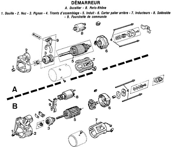

1 change les bagues de ton démarreur, le rotor est en contacte sur le stator , vus les marques

C'est quoi les bagues sur le démarreur ?
Nombre de messages : 817
MessageSujet: Re: Problème de démarage sur un 1050D   Lun 18 Fév - 15:20
MessageSujet: Re: Problème de démarage sur un 1050D   Lun 18 Fév - 16:36
Sur le schéma B , regarde la piece N°1 et celle juste derrière le N°6 ce sont des bagues ou plus exactement des paliers qui centre ton induit dans le stator
tu les chasses, avec un cimblot et un marteau, elle sont en bronze auto lubrifiant

Je vais redémonter le démarreur, mais il ne me semble pas avoir vu de bagues hydrolub, ni à l'avant ni à l'arrière.
Je croyais que l'ensemble était maintenu par les aimants qui sont entre les inducteurs.
J'avais pas trop envie de démonter le pignon car il y a des billes pour le maintenir en place et ce n'est pas facile à remettre. (ma deuxième paires de bras n'a pas encore poussé) Very Happy

je vois que tu ne maitrise pas du-tout la technique du démarreur. Il y a des bagues dans le nez et la flasque ar, comme tu le vois sur le plan, oui d'accord c'est un plan de ducelier je n'avais que ça au bureau mais c'est le même montage, de plus il serait bon de contrôler l'induit sérieusement au Prufrex voir s'il est bon, contacte un professionnel pour t'en sortir, car la tu tournes en rond

J'ai redémonter hier soir et effectivement j'ai bien trouvé les bagues hydrolub, je pense en avoir de ce modèle, je vais vérifier et les changer.

Mon étape actuelle, c'est le démarreur. J'ai bien trouvé les bagues bronze et elles sont bien abimées.
La bague coté charbon est très facile à retirer
Par contre celle coté pignon est plus dure, il faut faire sauter les rivets car la bague est épaulée et ne peut pas sortir sans enlever le petit cache joint
Les marques sur la bague bronze viennent du fait que j'ai essayer de la pousser par l'extérieur ce qui est impossible à cause de la collerette.
J'ai au moins 1 mm de jeu entre l'axe et la bague coté moteur et presque autant coté charbon
Le pignon est monté sur une sorte de roue libre (tourne dans un sens et pas dans l'autre) je trouve qu'elle est un peu dure, même après avoir utilisé du dégripant
Et voila, je nettoie tous ça, je remplace les bagues (en principe je les récupère demain) je remonte et j'essaye.
