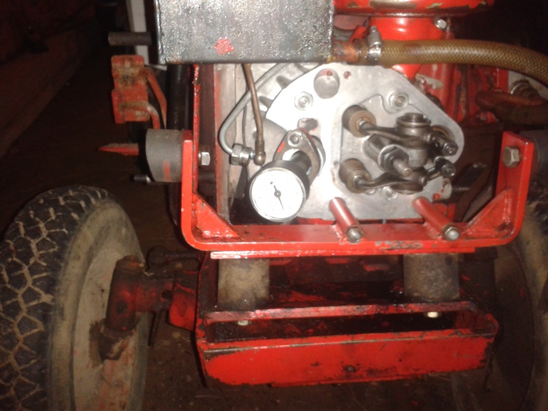

J'ai fait quelques test complémentaire pour vérifier la compression. J'ai fait un petit tube avec un mano vissé en bout que j'ai installé à la place de l'injecteur.
quand je fait tourner le moteur à la main, la pression monte à 1.5 bars mais retombe dès que j'arrête la rotation, même si le point mort haut n'est pas encore atteind.
J'ai essayer de mesurer en actionnant le démarreur et oups mon mano ne va que jusqu'a 2.5 bars et visiblement cela monte beaucoup plus haut.
J'ai injecté de l'air par l'injecteur, et il n'y a pas de fuite par les soupapes mais il y en a pas mal par le carter d'huile, ma segmentation n'est donc pas étanche mais c'est peut être normal.
Pour le démarreur, effectivement, quand le tracteur démarrait, il tournait plus vite, et j'ai dit au début de ce post qu'il a toujours été capricieux au démarrage.
Avec du recul, il me semble bien que toutes les fois où il n'a pas démarré, le lancement était saccadé.
J'ai remplacé mon démarreur il y a quelques années car le pignon était très abimé.
Je n'ai jamais démonté les démarreurs, est ce que mon problème pourrait venir de là ?
La batterie est bonne, 15.6 V après 24h00 de charge mais même là il le démarrage est saccadé. Au bout de 3 essais de 20 secondes, le démarreur ne tourne presque plus.

bonsoir Dg85, mets les cables sur ton auto ,un peu de start pilot ,tu tires la bonne manette de la pompe et il va tousser , les miens sont dehors et ils demarrent apres un stationnement assez prolongé (je ne mets meme pas de start pilote je tire la bonne manette)
Nombre de messages : 441
MessageSujet: Re: Problème de démarage sur un 1050D   Mer 6 Fév - 0:51
Bonsoir ,
La compression d’un diesel c’est en moyenne 12 bars alors ton pauvre mano il a pas du apprécier ! Sad
C’est normal que l’air passe par la segmentation , ton moteur n‘est pas neuf! (même neuf l’air passerai par les segments)
Pour commencer il te faut une bonne batterie qui « pulse » et j e suis sur que ton moteur démarre Wink
Cordialement jcc

Un diésel ne part pas en dessous de 17 bars, il te faut un mano qui monte a 25bars pour avoir la garantie de ne pas détruire ton mano
un manomètre de cette grandeur ne vaut pas très cher , maintenant pour retenir ta compression,installe un obus de valve dans ton tuyau
de raccordement ça te permettras de retenir la pression du cylindre pour avoir une lecture sereine sur ton mano , il faut prendre les compressions
en actionnant le démarreur;car a la main c' est pas bon
Ton moteur est-il un Hatz ? que je regarde, sur la doc, la valeur de compression de ce moteur
Mais au prime abord je crois que tu dois faire face à une remise en état de ton démarreur, ne t'afolles pas si tu dois le refaire, c'est facile comme
tout, les bagues, les balais, fraiser le collecteur et un bon décrassage. Surement un bosch de monté dessus
Des photos + le forum, ta bonne volonté, tu t'en sortiras; impérativement il te faut un bon démarreur pour une mise en route descente de ton moteur
A+ éric
