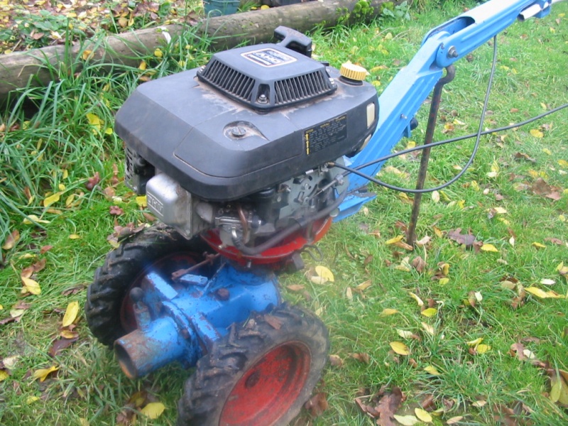

| Sujet: Re: moteur kawa pour terra Lun 17 Déc - 14:55 | |
| bonjour a tous encore quelques bricoles a lui faire mais il a de la gueule deja , , | |

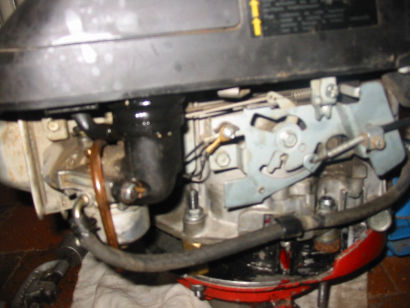

| Sujet: Re: moteur kawa pour terra Sam 22 Déc - 19:58 | |
| bonsoir voici ce qui me gene le bouchon de vidange j ai enlevé l entretoise et mis des cales aux essais sur un pont il ne vibre pas ,(pas tres long l essai il pleut encore ) A+ Philippe | |
| Sujet: Re: moteur kawa pour terra Dim 23 Déc - 14:04 | |
| bonjour a tous voila, l installation sur le pont faucheuse plus qu une petite roue a mettre derriere pour qu il tinne tout seul elle est pas belle la vie bon dimanche Philippe j en attaque un autre un 5cv pour la charrue (brabant )cela suffit?? | |

Les 2 solutions de Doudou, soit la fabrication d'une entretoise style "plexiglas" et l'autre raccourcissement du vilo (opération plus délicate) demandant un outillage spécifique Doudou en parle de son sujet.
Ou bien le système de Philippe l'ajout de 4 entretoises moins esthétique mais néanmoins efficace et plus facile à concevoir, qui de plus permet d'accéder au bouchon de vidange qui se trouve à l'opposé du 210 à droite et pour le 150 à gauche.
