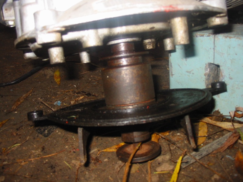

je voudrais savoir si cette piece s enleve (au dessus du plastique) et comment faire
bonne soiree merci Philippe
MessageSujet: re sujet    Mar 27 Nov - 20:10
Slt Philippe
Je pense que OUI cette plaque plastique ou (fer) est comme sur beaucoup de moteurs provenant de tondeuse la protection qui sépare et isole la courroie d'entrainement des roues et l'herbe coupée par la lame
Il faut je pense la retirer en enlevant le sur de lame avec un arrache moyeux à 2 bras ou 3.
Mais il arrive parfois que tu es obligé pour enlever ce dernier de le couper en 2 dans le sens horizontal pour le dessolidariser de la sortie du vilo et sa clavette
C'est ce que j'ai du faire sur des B & G et Bernard autrement voir des pro pour plus d'info ou confirmation

bonsoir a tous , toute la piece s enleve??? j ai trouvé un trou sur le bas de la piece (comme une goupille)mais de l autre coté y a rien
et pour couper c est pas facil , le carter va etre pres du disque Very Happy je ressaie demain avant de couper
qui a l eclaté de cette piece?que ça me donnera une idee merci

Si je me souviens bien le trou dans le support correspond à la rainure de clavetage Tu commences à la base du support en tronçonnant droit mais pas complètement pour éviter d'attaquer le vilebrequin et sur la partie supérieure essaies une coupe en biais après tu poses ton vilebrequin pour porter coup et avec un burin large tu éclates le support pour finir la coupe et il devrait sortir c'est la façon par laquelle je procèdes

bonjour a tous , bon il est venu , obliger de couper , il me reste a mesurer ,
et une petite question par rapport au cloche les trous sont pas en face , je suppose faut que je bidouille pour que ça aille lol!

-J'ai utilisé la même methode que Mespas pour virer le support de lame!!! Crying or Very sad
La corrosion due au jus d'herbe.....
