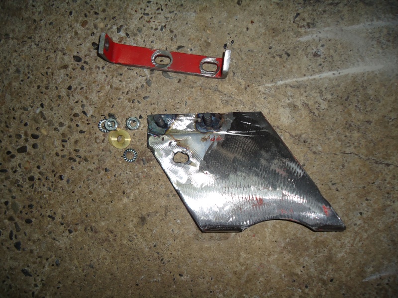

une petite remise en etat du support de la dynastart.
avec l'aide de papynano,que je remerci encore. Very Happy Very Happy
voici un 2 essais de démarage mais rien ne le fait Rolling Eyes Question donc nettoyage du carburateur et pour le 3 essais toujours rien Rolling Eyes Question donc changement de progamme.
montage du disque d'embrayage et même avec un rondelle le montage et trop dur donc je vais me faire un montage pour diminuer sur un tour l'épaisseur du disque qui mesure 8mm
1) je commence par changer la bougie et remontage de la dynastart, donc a suivre.

voici le boulot du wk.
aprés remontage de la dynastart qui n'est pas fixée car la courroie et trop grande et le support et a revoir car il ne s'alligne pas avec la poulie du moteur ( modif en cour ) et remontage du réservoir.
aucun démarrage possible, donc démontage du carburateur.
donc a suivre.

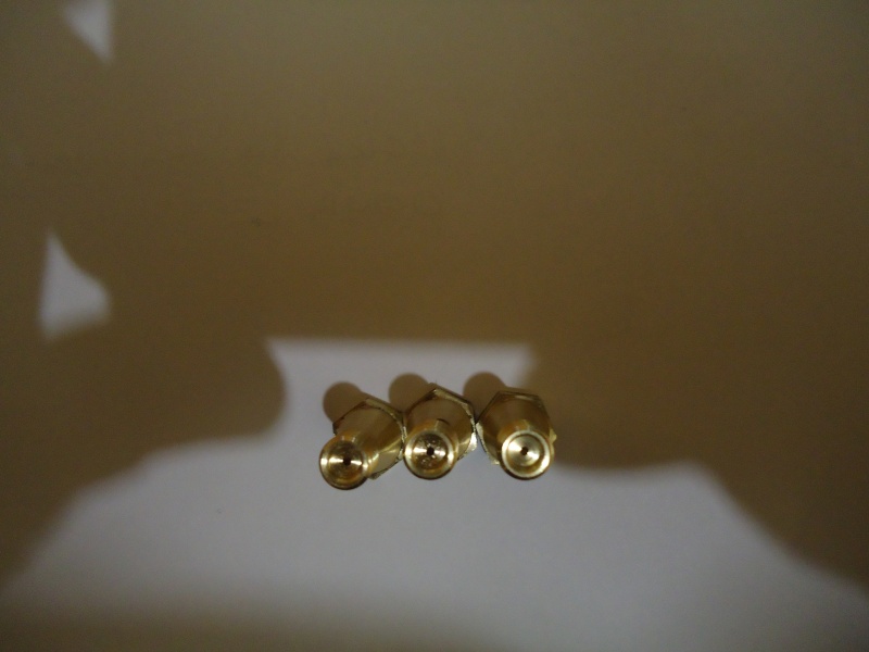

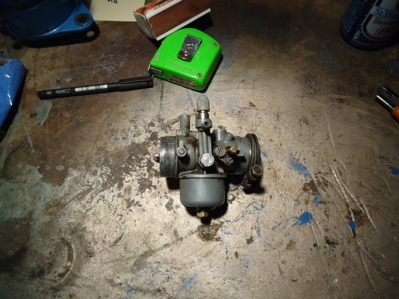

le carburateur et maintenant tout propre il y a plus qu'a le remonté, voici le numéro du carbu 8/25s121 bing ( référence introuvable sur google ).
part contre pour les pros du carburateur il y a le gigleur n° 47 sous la cloche qui porte le n°115 alors petite question, a quoi correspond ce n°? et quelle est sont angle? pour ma part je trouve 20° au total car je compte bien en refaire ainsi que
d'autres piéces.

Si le numéro 115 est gravé sur le 6 pans du gicleur, il indique le diamètre du trou de celui-ci soit: 115/ 100 eme.
Cdt.

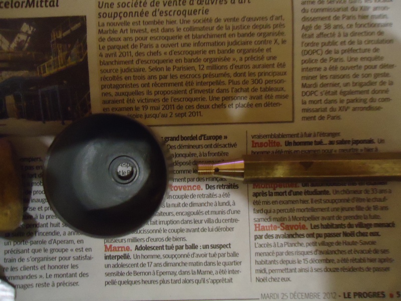

le numéro 115 est bien gravé sur le 6 pans du gicleur donc pour moi il fait 1.15mm en axial, pour ma part j'ai percé a 1mm car un tampon de 1.05 ne passe pas dedans. d'autre part il y a deux Ø inter différent coté filetage un que je mesure
( le 1e au Ø4*3.4 et le 2e au Ø2.5 avec une longueur totale de 3.7 ( Ø4+Ø2.5 donc 0.30 )
pour le filetage de celui-ci c'est du m7*0.75
je teste demain avec du 1.15 car j'ai la machine montée.
merci pour les infos, les photos suivent demain. Arrow

j'ai pas percé toutes les piéces en axial car cela peut servir pour un dépannage et j'ai ce qu'il faut pour les perçées ou les reprendres.
j'ai en tout 10pcs.
piéce d'origine,
pour ma part j'ai fait 2 piéces en Ø1 et 2 en Ø1.15 a suivre.
