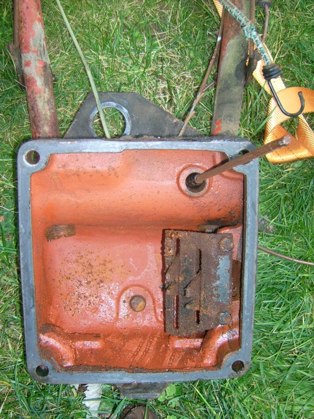

Mon probléme de tringlerie de vitesse???????
La tringlerie passant à l'interieur du tube de guidon la rouille bloc le fonctionement. Bon c'est pas grave .........
Pouvez vous me confirmer mais je pense que la rouille est presente ???
Coté supérieur du pont doigts de tringlerie de boite.
Maintenant coté pont
Je crois que je suis bon pour démonter la boîte entière.............
MessageSujet: Re: Super U9   Sam 19 Jan - 21:28
Bonjour Admin;
Superbe boite!!,c'est du costaud.Un bon démontage et ce sera bon.
En attendant que ça dégrippe,y'a de l'occupation ailleurs?
bonne suite dans ta réstau,déjà une belle étape!

MessageSujet: Re: Super U9   Sam 19 Jan - 21:49
bonsoir admi
je pense qu'il faut ouvrir mais les pignons ne sont pas si tristes, je suis sur que tu vas en tirer quelque chose de bien car c'est du costaud ce n'est pas de la mecanique de m----- comme les machines actuelles,même la petite machine que je viens de récuperer l'allumage est bon ,l'embrayage est nickel le probléme c'est le carbu , je sens qu'il va repartir
bonne soirée
Micky

MessageSujet: Re: Super U9   Sam 19 Jan - 22:44
Shocked Shocked Eh bien la rouille à bien fait son nid Shocked !
Mais tu n'as pas peur de démonter donc j'ai confiance (quand je démonte, je réfléchit déja 3 semaines avant, j'ai trop peur de faire des conneries en démontant Laughing )
