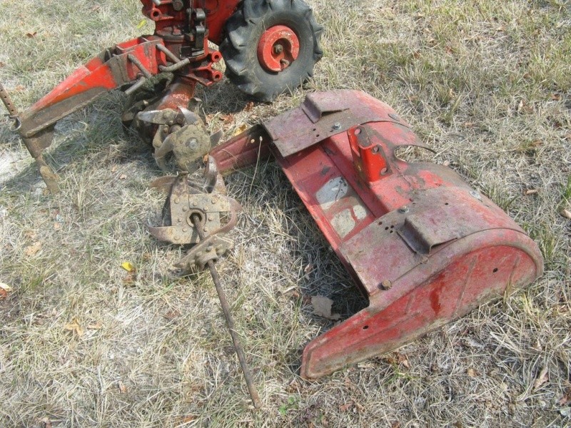

-A l'occasion de ma descente dans le Lot pour aller a Tractomania,j'ai eu l'occasion de récupérer une nouvelle machine!
Place aux photos:
-Puis essais "in situ":
http://youtu.be/vg1-E5i1gAE
http://youtu.be/eNtR7r5_wKs
-ce que je peux dire,c'est que la traction sur la roue motrice est trop rapide!!!
Sinon,ça émiette grave!!! Very Happy
-J'ai essayé avec un T-150,car le 116 livré avec ne démmarrait pas!(pas le temps de s'en occuper)
Le carter a été bricolé,aussi je recherche un carter pour 4 fraises et un carter pour 6 fraises!(a vot boncoeur!!!)
Voila!

Tout à fait d'accord, dans la version d'origine, le problème est le suivant: Nous avons trois points au sol: La roue, le pont avec les outils et l'éperon à l'arrière. le résultat est moyen.
Mon ensemble T 27/ T2 est modifié comme suit.
Suppression de l'éperon arrière, pose d'un sabot sous le T2 (comme sur une fraise) et adjonction d'un gros poids à l'avant.
Ainsi, c'est bien la roue qui entraîne et non les outils. Le résultat est impeccable et l'ensemble est très maniable.

-Bon,j'ai pas pu resister,j'ai ouvert un peu:
Tu parles que ça va vite, 9 dents pour le pignon d'entrainement et 16 pour le recepteur!!!
Mais dedans c'est beau,et avec tendeur de chaine,svp!
-L'embrayage 3 masselottes du carter T-27:
-l'axe d'entrainement de la roue,usiné d'une seule piece avec le pignon 16 dents! Evil or Very Mad
et ça tourne sur bague bronze! Crying or Very sad
-je recherche une paire de ces entretoises spécifiques:diametre 25,long 75:
la doc indique ref:1398.0
-et donc si vous avez,egalement des capots!! Wink

OK Doudou; Dès que j'ai un moment je démonte et te fais une photo du sabot et pèse le contrepoids.
Pour les équipements du T 2, j'ai 22,36 et 52 cm mais j'utilise le tout. Je pense que les équipêments peuvent se trouver.

J'ai assayé le mien l'été dernier, et moi aussi je trouve qu'il avance beaucoup trop vite.
J'ai fait comme Alain, j'ai ouvert le carter et je pense qu'il est possible de remplacer les pignons.
Par chance, depuis ce temps, j'ai eu l'occasion de récupérer des pignons qui devaient se mettre en place aprés quelques adaptations. Pour le moment je me suis arrèté là par manque de temps Sad
Le rapport des pignons d'origine est de 1.77/1 et ceux que j'envisage de monter est de 3/1
Donc affaire à suivre........ Rolling Eyes ...... Shocked
