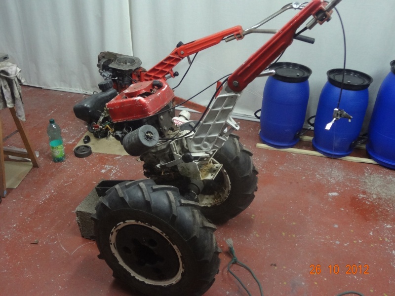

J'ai récupéré cette machine hier soir, sur lbc depuis un mois et demi, destinée à la ferraille si personne ne l'avait cherché, le moteur est un t114, mais le pont je ne connais pas encore (je suis encore novice), qui peut me dire duquel il s'agit ?
Il n'est pas en super état, il a été sauvagement défiguré le pauvre !
J'ai reçu cette charrue avec et ces fraises
Et d'après l'ancien proprio la clavette de la cloche d'embrayage et foutue et il aurait tourné sur l'axe et usé celui ci, j'attends de le démonter pour voir et vous faire voir ! Shocked
A suivre ...

Bjr Lorenzo
Pour le pont c'est un F 32 C version ECO et non réversible, hyper costaud et endurant.
L'emploi des 6 jeux de fraises est mieux à cause de son poids.
Le mien est remotorisé en moteur Bernard 427
Il est équipé des moyeux à lumière à trois branches qui demandent un bon dosage de l'accélération
Si tu as besoin de + de renseignements farao connait mieux et bien ce modèle

Bonjour Lorenzo.
L'ami TPC a raison, c'est bien un F32C. Je pense que le réservoir d'origine était défectueux, il a été coupé pour le remplacer par un réservoir Aspéra ou Briggs Stratton.
Bien cordialement. farao

Le réservoir d'essence d'adaptation origine Aspéra bien vu le Sage farao
Je pense aussi que l'ancien proprio voulait se servir de la marche AR pour le labour du fait d'avoir adapter la chape d'attelage pour la réversibilité du pont T20 système propre au TERRA uniquement (clipsable)

Bonsoir,c'est un peu dommage d'avoir scalpé la face de ce motoculteur alors que des pièces de rechanges se trouvent encore facilement!! Des réservoirs moi je dois en avoir une demi/douzaine et,sans parler que le fait qu'un réservoir plastique au contacte du pot d'échappement,au bout de 5 Mn il faut lacher et se couvrir!!! affraid Cordialement.Joel.

Entièrement d'accord avec toi Joel, comment peut on en arriver là !! Evil or Very Mad
Mais bientôt il aura une bien meilleure allure Basketball

Petite précision pour TPC 31, la chape ajoutée n'est pas pour utiliser la marche arrière en labour car la position du guidon et du moteur fait que le modèle n'est pas réversible (pas plus mal pour la survie du conducteur). Les rapports de vitesse ont été racourci pour pouvoir utiliser la 1ere pour labourer. D'ailleurs le levier de vitesse est bien à gauche et la position des chevrons est bonne. La chappe c'est pour la masse.

Je te remercie personnellement Laurent, pour tes précisions concernant la chape qui porte effectivement la masse autant pour moi mon erreur liée au fait que j'ai dans la précipitation, bien précisé que ce pont F 32 C (modèle éco) n'est pas réversible et pour cause le moteur est en position fixé au pont par boulons et écrous et non pourvu du système Terra et que ce dernier avait été bricolé avec des pièces de récupération provenant d'autres engins.
De plus il faut des roues à cliquet pour le mouvoir à la force des bras (moteur arrêté) même au point mort.
