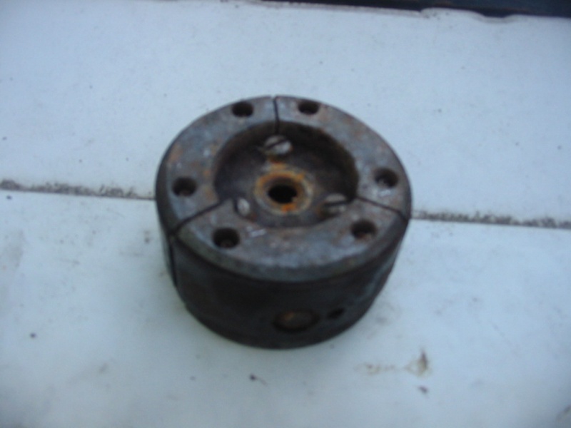

| Bonjour à vous. J'ai un ami qui possède cet embrayage qui ne marche plus: Nous pensons que c'est l'intérieur de cette pièces qui en est la cause. Qu'en pensez-vous? Si vous aviez une photo pour me montrer à quoi cela ressemble qd c'est ok? Comment puis-je m'en procurer une? Merci de votre aide. Michel michel.boucherie@wanadoo.fr | |

| bonsoir Alain ,Michel l endroit pour mettre la clavette doit etre clair et net , pour ne pas que cette derniere ce promene il y en a plusieurs sortes bonne soiree Philippe | |

| Re-bonjour à vous. Je vois mieux à quoi ressemble la pièce d'origine selon photos de Philippe. Il manque de la matière à ma pièce qui fait que que j'ignorai que l'alésage comportait une rainure de clavette. Ma pièce n'est en aucun cas reprenable. Si quelqu'un d'entre vous a une pièce identique en bon état à vendre, cela m'intéresse. Bonne soirée à vous. Michel | |

D'aprés ma doc, le moyeu cylindrique est utilisé sur les 4 temps. Peut etre que la personne qui t'as dis 2 T s'est trompée ?
C'est pas normal que ta piece est cassée. C'est peut etre un pont qui s'est bloqué ? Sur quel pont le moteur était il monté ? Il y a peut etre eu des dégats à la clavette de la cloche du pont. Vérifies aussi l'arbre du moteur et sa clavette.

-Ton support de masselottes est mort,direction poubelle! -il est fort probable que le logement du vilo ait souffert,et peut etre pas qu'un peu!(j'ai eu un kawa où j'ai été obligé de fraiser un nouveau logement de clavette-tondeuse Motostandard) -Quand a leur montage,tous les moteurs 4 Temps passés dans mes mains (pour Terra Motostandard !) ont un vilo cylindrique,normalisé a 22,2,et clavetage 1/2 lune!(l=4mm)- (T 510,Bernard,Kawa,Briggs!) -(Honda légerement different,parfois a 22,0) -Les 2 temps Motostandard sont a sortie conique pourleur grande majorité,mais il a été parfois rencontré des vilo cylindriques,avec clavette,(jpp)perso je n'en ai jamais eu!- -ne pas oublier que la clavette est en fait un fusible contre les blocages eventuels des outils!!! Bonne journée

| salut a tous , comme Doudou l ecrit ; faut voire ce qui a produit cette casse , car il est pas mal abimé , voire plus bas ce qui est endommagé avant de faire des frais le remede c est de changer cette piece et voire si cela vaut le coup tout depend de ce qu il reste de bon bonne soiree | |

| Bonjour à tous. Finalement j'y vois plus clair maintenant. Le propriétaire m'a apporté son motoc. Le moteur est doté d'un arbre conique et il a l'emb 3 masselottes. Mais ce 3 masselottes a les ressorts HS (allongés) et garnitures usées. Il doit le remonter et y mettre l'écrou qui va bien. Il avait aussi un autre emb en 2 masselottes cette fois. Dont l'alésage embase est hs. La cloche est fixée par un écrou qui est soudé dessus. Pas bien. En essayant de remonter son 3 masselottes, il devra vérifier s'il n'y a pas interception entre celui-ci et emb. S'il m'avait tout dit au début, on aurait perdu moins de temps. Le tout est qu'il puisse trouver la solution et remette sa machine en route. De mon coté j'ai appris à mieux connaitre les emb Motostandard. Merci à vous. Michel | |
