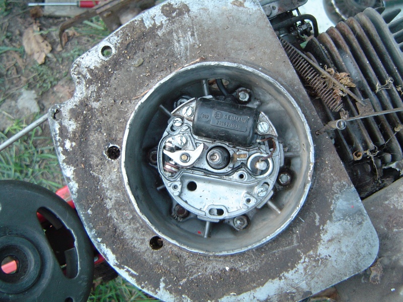

j'ai demonter mon motoculteur t114(merci phillippe) et l'autre aussi c'est un t114 aussi
j'ai regarder sur ebay j'ai trouver ca un fil qui sort de l'allumage que j'ai sur l'autre motoculteur qui suis le cable accelerateur?
le probleme ne viendra pas de la?
tout compte fait je viens de commander le condensateur

bonsoir Zazaer le fil qui va a la poignee sert a couper le contact, regardes bien quand tu décéleres un petit truc touche le fil et met l allumage a la masse

le premier motoculteur que j'ai demonté et je n'ai pas de fil qui sort a part celui de la bougie et a l'autre motoculteur il y est bien
j'ai commander le condensateur je vais commencer par ca
demain je demonte l'autre et je regarde et en meme temp le type de carbu je regarderai si lui aussi il y a un probleme allumage

j'ai fini pas demonter la platine pour faire le test bobine et rupteur
et la en demontant je me suis apercu de le deuxieme fil etait couper et denuder et toucher carter donc a la masse scratch
j'ai tout tester d'abord et remonter et un grand ouf quand j'ai vue etincelle
