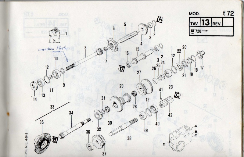

Bonjour à tous, bonjour femoiso,
Il faut absolument déposer ton manchon, ensuite tu sors ton joint spi en le piquant avec un tournevis. Pour la remise en place du neuf il vaudra mieux te faire un petit mandrin pour bien le mettre en place.
Le manchon du flector se monte a l'endroit indiqué .
Pour le pousser à la presse il faudrai déposer l'arbre primaire. Ce qui est impossible car l'arbre primaire sort par l'intérieur de la boite aprés dépose de l'arbre secondaire.
Il faut donc, de toute façon déposer le manchon en préalable.
A mon avis c'est la graisse de montage qui a séchée dans les cannelures qui gène sa dépose. Vérifie quand même qu'il n'y ai pas un circlips ou vis qui le retienne. En latéral il peut y avoir deux ou trois vis pointeaux. Auquel cas un petit chauffage pour refluidifier tout ça et ça devrait sortir. (pas trop intense pour ne pas cokéfier cette graisse)
Serge.

vis pointeaux enlevé
l'arbre 8 ne sort pas par le manchon flector ?
est ce que l'arbre secondaire est le N°5 parce qu'il n'y a pas de trou après la pièce N°2
le bras N°8 trou au niveau du PETIT a sur le schémas global

Non, l'arbre 8 sort par l'arrière. Le pignon fait partie de l'arbre et le roulement 10 est plus grand que le 13.
Pour sortir l'arbre 5 il faut tirer l'arbre 8 vers l'avant de façon à dégager le roulement aiguille qui guide l'arbre 5. Ensuite dégager le roulement arrière et déposer l'arbre 5.
Pour déposer l'arbre 8 il faut enlever le circlips à l'arrière du roulement 13 et tirer l'arbre vers l'arrière pour dégager les roulements 10 et 13. Le roulement 13 passe dans le logement du 10 et l'arbre sort en biais. (les roulements sont montés serrés sur la partie tournante et libres sur la fixe)
Mais pour cela il faut déposer en préalable le manchon. Il ne passera pas dans le logement du rlt 13!!! Donc.......
Il faut chauffer ton manchon!!!! modérément....
