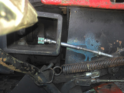

MessageSujet: Re: motostandard type 1800D   Lun 1 Oct - 23:06
Bonsoir à tous et à toi femoiso,
Toujours pas le résultat des tests que je t’avais demandé de faire ?
Dommage cela aurai permis de dédouaner la BV et de mieux cibler le problème d’embrayage.
Bon, on va faire avec.
Au vu des photos, je constate que ta pièce est rigide et je crains que cela engendre des contraintes lors des manœuvres car elle a l’air d’appuyer sur le bas de la lumière de passage. En plus pour régler ta garde c’est plus coton. Le fait qu’il soit rigide, actuellement, il contraint ta fourchette vers le diaphragme et te débraye partiellement.
Je pense que tu n’as pas de garde et que, pédale au repos tu es partiellement débrayé. Ce qui explique que tes vitesses passent sans débrayer. Au moins sur les courtes, car sur les longues ça m’étonnerai. (les tests nous auraient permis de vérifier)
D’autre part en regardant de plus prés les photos je ne vois pas de jeu entre la butée et le diaphragme, ce qui confirmerai mon hypothèse.
La course de la butée me parait aussi anormalement courte. Comme on ne voit que les extrêmes. Si tu manœuvre ta pédale tu dois constater dans un premier temps un recul de la butée puis une nouvelle avancée vers le diaphragme. En fait tu consomme la valeur de ta course en supprimant cette contrainte intempestive et tu n'en as plus assez pour débrayer en butée de pédale.
Tu vas raccourcir la tige de commande afin de ménager un jeu entre la butée et le diaphragme, en fait c’est ton réglage de garde. L’avantage du câble c’est que tu vois tout de suite si tu as du jeu, il suffit qu’il soit relâché.
Dés que tu auras du jeu tu refais un essai, ça devrai marcher.
Après tu règle tes 15mm de garde à la pédale et ta butée pour obtenir un bon débrayage.
Tu peux aussi contrôler ton niveau de boite, ça ne fera pas de mal.
Serge.

Le résultat des essais est clair. Ta boite fonctionne,(tout tes pignons sont là) mais arrête de la faire craquer sinon ça ne va pas durer.
Tu relis mon post du 01 dernier et tu l'applique, je pense que j'avais vu le problème. C'est bien ta tige de commande rigide qui te pose problème car tel que tu l'as réglée, au repos elle te maintien partiellement débrayé.
A défaut de pouvoir jouer sur la longueur de la tige de commande tu dois pouvoir régler ton embrayage à l'aide de la tige de réglage qui relie ta pédale au basculeur. Elle est réglable.
Il faut que tu joue sur sa longueur de façon a faire reculer ta fourchette d'embrayage jusqu’à ce que tu obtienne du jeu entre ta butée et ton mécanisme. On le vois très nettement par la trappe latérale.
Si tu ne peut pas obtenir de jeu avec la plage de réglage dont tu dispose il te faudra raccourcir la tige de commande (couper et ressouder) ou l'a remplacer par un câble comme je te l'ai déjà suggéré.
Mais il n'y a pas d'autre solution à ton problème que de reconstituer ce jeu.
Bon courage et bon rétablissement.
Serge.

Tu doit encore être en appui sur ton embrayage.
Mais tu vas dans le bon sens puisque la situation s'améliore. Continu à relacher jusqu'a ce que tu ai du jeu entre ta butée et ton embrayage.
A ce stade peut tu faire une photo de la fenêtre d'embrayage et de la commande?
