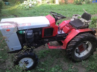

salut la compagnie je viens d’acquérir d'un nouveau micro tracteur
type 1800D
chassis n201577
moteur 17822787
vitesse maxi 15km
j'aurais besoin d'aide problème mécanique je ne sais pas si c'est la boite de vitesse ou l'embrayage .
quand je passe la vitesse lente ça marche quand je passe la rapide ça craque et avance pas alors quoi faire ?
merci je compte sur vous les bricoleurs spécialisé

Bonjour, je serais curieux de voir le montage de la pédale d'embrayage avec du fil de fer, pas étonnant que ça ne marche pas quand on sait la pression qu'il faut appliquer à la pédale pour débrayer affraid Cherche pas plus loin, commence par refaire la tringlerie correctement, après il sera toujours temps de regarder du côté de l'embrayage.
femoiso
Nombre de messages : 101
Localisation : BRETAGNE
Date d'inscription : 27/05/2012
MessageSujet: Re: motostandard type 1800D   Mar 11 Sep - 19:28
j'ai fait trois photos dit moi ce que vous en pensez.
par quoi exactement je dois changer ce fil de fer merci
