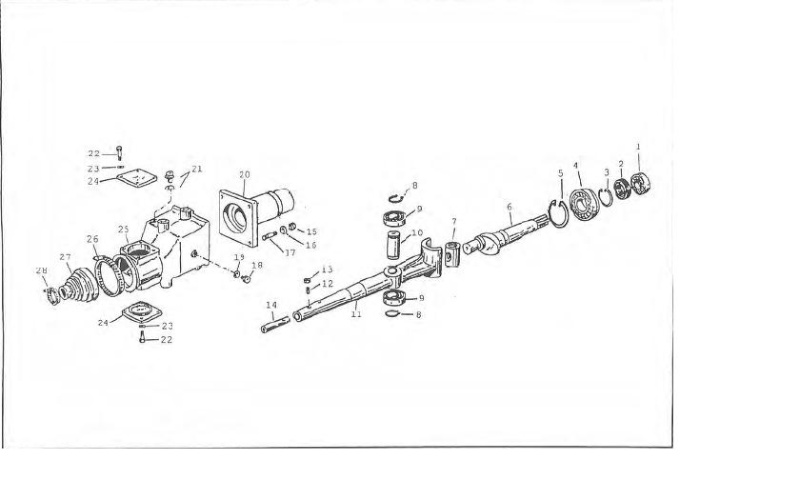

J’ai essayé de procéder au démontage avec l’aide de l’éclaté du Mondo, mais ce n’ai pas tout à fait pareil !

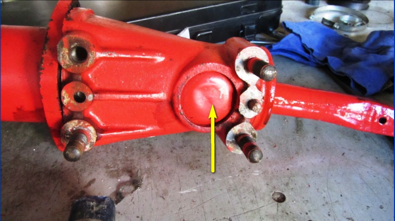

J’ai réussi à décoller les deux parties du carter qui tournent librement, mais impossible de les séparer, malgré les coups de marteau. Il y a manifestement quelque chose à enlever avant style des circlips mais rien de facilement visible !
Je peux imaginer que la clé serait de retirer l’axe N°8 qui sert à la fixation du capot de protection, mais je ne vois pas très bien comment. On y voit un joint spi qui a l’air d’être retenu avec une bague (sertie ?).
Dessous il y a un couvercle mais je ne vois pas comment l’enlever. Faut-il le sacrifier et le remplacer ?
Ça serait bien si quelqu’un ayant de l’expérience dans ce domaine pouvait me fournir quelque tuyaux afin de limiter la casse !
