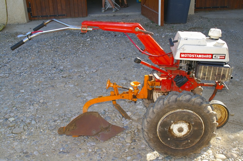

J'ai installé la charrue, et voici une photo.
Bien sur, je vais rajouter une masse à l'avant...
Peut-etre allez -vous me dire si je peux essayer comme ça, ou bien si il faut tout reprendre:
Cdt,

Bonjour,je vois là un ensemble sympa mais,pour labourrer il va falloir faire un réglage de la charrue.En effet il va falloir la faire piquer un peu pour qu'elle rentre dans la terre(moi je fais ce réglage au travail)ensuite régler le déport(angle).Cordialement.Joel.

Crois bien que la masse avant à son importance pour l'équilibre certes, mais surtout pour éviter de patiner ou bien que ton engin fasse des sauts de "kankourou" et puis la terre sèche rien de bon !... il te faut attendre la fin de l'automne et le début du printemps je n'ai rien inventé je l'ai découvert sur le site et réfère toi aussi à l'occasion aux sujets du labour de "Pharaon" le Sage !...

je n'ai pas encore fixé de masse avant, mais j'ai eu une idée pour la chape.
J'étais en train de prendre des mesures sur le T45 pour faire une chape quand je me suis dit qu'il y avait peut etre beaucoup plus simple : Pourquoi ne pas simplement descendre plus bas la chape existante?
Et voici ma modification toute simple en photos:
Une simple plaque d'acier epaisse 10mm et de 20 cm de long, 6 trous, et Hop!!
Qu'en pensez-vous? La charrue semble bien mieux orientée.
On peut encore solidifier le tout en soudant deux pattes de renfort vers l'avant du pont pour rejoindre le trou du devant et répartir mieux la traction.
Merci pour vos commentaires

pourquoi pas et pourquoi pas les renforts
par contre la charrue doit avoir un peu de jeu, l'ensemble ne doit pas être rigide
MessageSujet: Re: Charrue sur T45   Lun 16 Juil - 8:09
Exact, le jeu doit être réalisé par les deux écrous en appui sur la platine.
Le système est bien, par contre, moi je dirais oui pour un renfort sur le haut. J'imagine que les efforts pris par la charrue pourrait faire plier la platine si tu ne fait pas un contre-appui l'empêchant de plier ... mais ce n'est qu'un avis.
Beau boulot en tout cas ...
