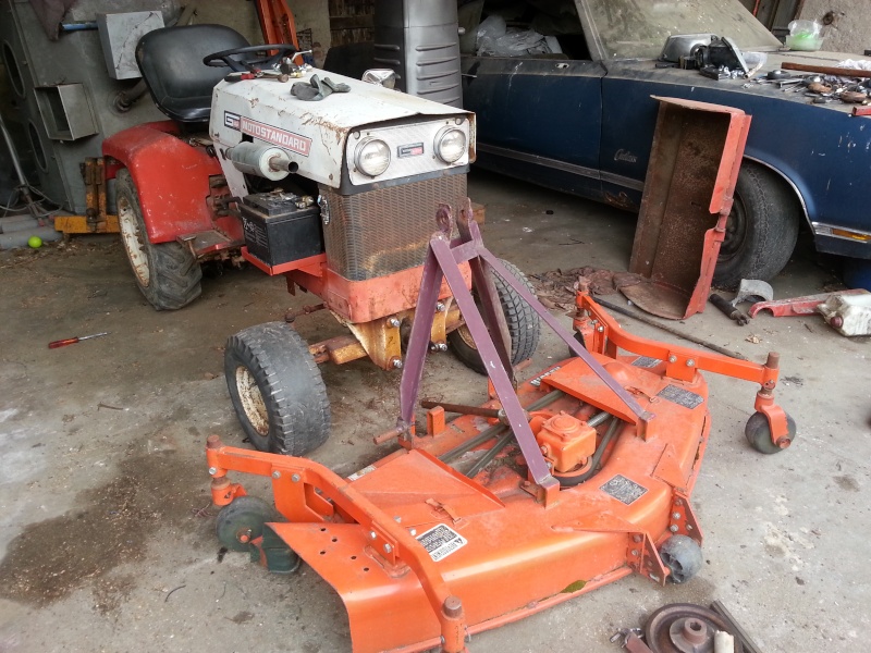

xav45
Nombre de messages : 201
Age : 31
Localisation : orleans ou presque !
Date d'inscription : 25/08/2011
MessageSujet: Re: plateau de coupe sur 2500 (courroies, qualité de tonte)   Lun 29 Avr - 23:08
jai se probleme sur mon 2500 avec une coupe kubota en 1.20 si je retourne mon boitier je suis obliger de modifier tout mon systeme de fixation 3point?????
en gros je suis obliger de desouder tout le systeme de fixation pour le mettre dans l'autre sens si jai bien compris
brazzmonkey
Nombre de messages : 70
Localisation : 70
Date d'inscription : 18/06/2010
MessageSujet: Re: plateau de coupe sur 2500 (courroies, qualité de tonte)   Mar 30 Avr - 0:05
mais non, il faut juste retourner le boîtier de renvoi d'angle, pas les 3 points... Si tu retournes le boîtier ET les 3 points, ça ne change rien...
Par contre, d'après ta photo, je ne pense pas que tu pourras retourner ton boîtier : tu n'a pas d'axe pour emmancher le cardan de l'autre côté.
