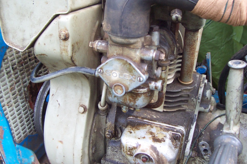

bonjour, Laughing
voici mon 1030.
part contre j'ai une doc de 1030 superior, comment voir la différence? merci pour la réponse.
bonne journée.
Nombre de messages : 1312
MessageSujet: Re: mon 1030   Mer 9 Mai - 8:33
bonjour BILBIL :le moteur c est pas un mag 300cc confused
Nombre de messages : 4795
MessageSujet: Re: mon 1030   Mer 9 Mai - 9:45
bonjour Bilbil , il est propre on dirait le moteur du 1017 vu le pot d echappement , faudrait voire la plaque moteur cordialement

c'est plutot un bernard ,peux tu nous faire d'autres photos du moulin et fixations ?

bonjour Thierry un w239 a peut etre

MessageSujet: Re: mon 1030   Mer 9 Mai - 13:35
voici un petit complément, pour la plaque du moteur il faudra attendre la semaine prochaine.
bonne journée.

super beau travail un w110 en plus le capot ferme sans modif cheers
par contre monte vite un filtre a air dans les regles car le" bas à maman " affraid affraid affraid et pas tres efficace
et l'embrayage fonctionne comme il faut ?c'est un embrayage manuel non ?transformé au pied
c'est assez puissant un w110 en tracteur ?quelqu'un a la puissance ?
et quelqu'un aurait il l'eclaté de cet embrayage ou mieux un en main qu'il puisse prendre en photo
en tous cas beau matos que tu as la . Wink

W 110 = 206 cm3, 4 cv @ 2500 trs
W110 Bis = 240 cm3, 5cv @ 2500trs
W 610 = 240 cm3, 6cv @ 3000trs
W 810 = 270cm3 8cv @ 3600trs
vola un debut
j ai un w110 sur une grosse betonniere et un autre sur un banc de scie
