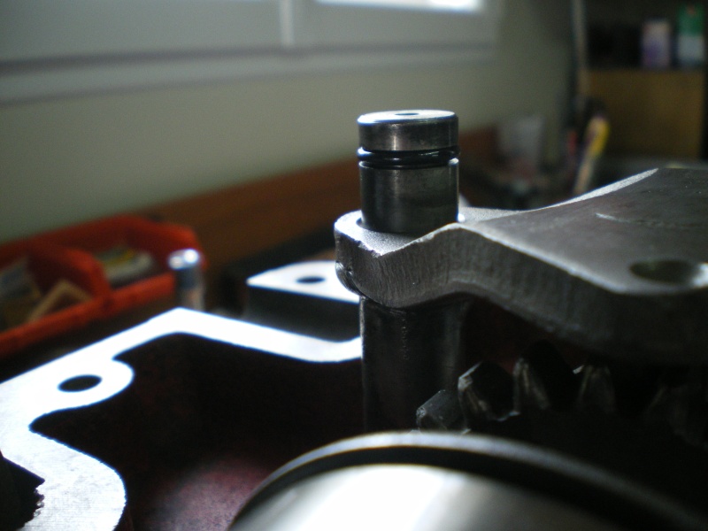

Bonsoir Alain41, tu es sûr que ce sont des joints spi sur la fourchette car vu la pièce avec la gorge je pencherais plutôt pour des joints toriques non Question
Nombre de messages : 1371
MessageSujet: Re: Restauration T5   Dim 27 Mai - 23:22
Bien vu patricous,
Bien sur que je voulais écrire joint torique.
Merci de m'avoir repris.
Pour catolard: C'est toujours la même chose, le plus fastidieux c'est le nettoyage, le reste c'est du plaisir.
J'en profite pour dire qu'il y avait des petites bavures sur la couronne bronze du à l'usure. Je les ai fait sauter à la lime afin qu'elles ne détachent pas plus tard dans le pont.

Remontage, pour les spi j'en ai essayé plusieurs et j'ai fini par mettre des 11.5 x 2, c'est ce que j'ai trouvé de mieux, même si ce n'est certainement
pas la dimension d'origine, mais ne la connaissant pas............ ça devrait le faire.

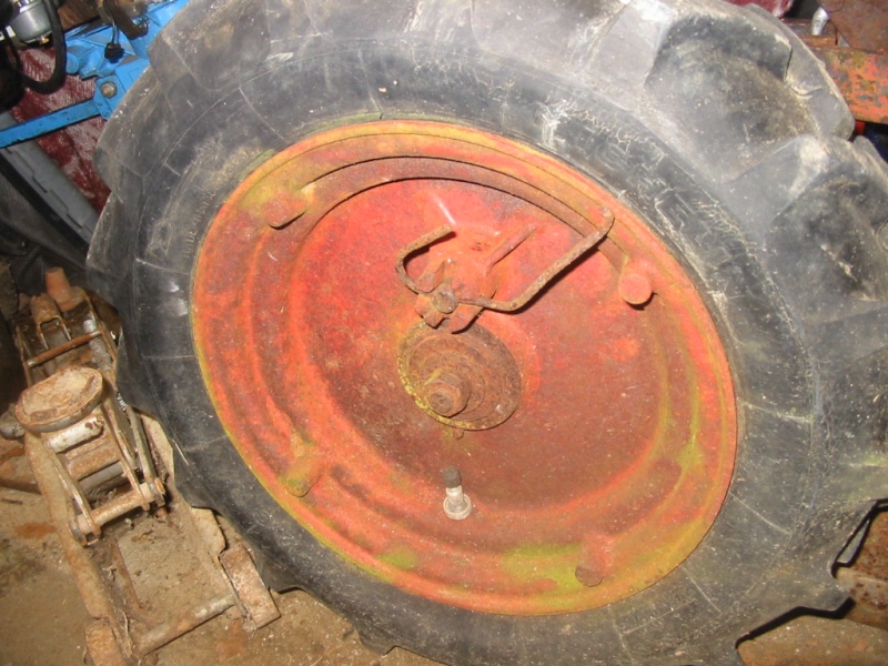

J'ai laissé un peu de coté le pont, et en attendant de le peindre, je prépare quelqu'autres pièces, notament les jantes.
Celles ci sont entièrement démontées et vont être sablées. Seulement pour les démonter j'ai abimer (surtout une) les goupilles de cliquets, qui permettent de sélectionner les différentes position du déclabottage.
Alors avant d'en "bricoler" des nouvelles, et comme je sais que certains ont pas mal de pièces en stock, même des neuves, je serais donc interressé.
A bon entendeur, merci.

Nombre de messages : 4749
MessageSujet: Re: Restauration T5   Dim 17 Juin - 20:56
oui des rouges
celle ci j en ai 2 ou 3 jeux

MessageSujet: Re: Restauration T5   Lun 18 Juin - 23:00
Bonsoir Alain41
Alors où en est tu avec tes goupilles Question
Quand on récupère des roues, elles sont souvant tourdues ou bouffées par la rouille Sad
Pour remettre en état mes roues j'en ai refabriquées.
Si tu as besoin fait signe
