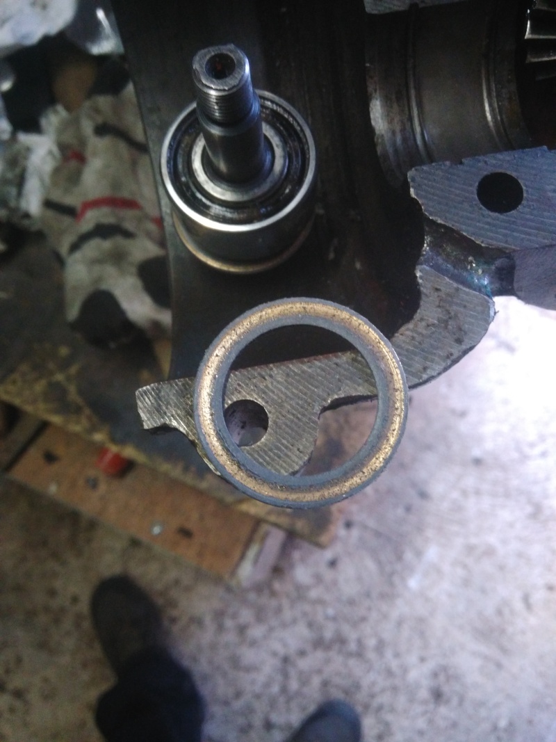

MessageSujet: Re: Restauration T5   Mar 26 Jan - 23:51
bonsoir a tout le monde.
j'ai un petit souci: j'ai demonté et remonté mon T5 et au niveau du pignon de l'embrayage j'ai l'impression qu'il me manque des rondelles ou autre chose .En tout cas je n'ai rien au dessus du roulement a part le joint spy. est ce normal ?.
sur l'eclaté  il parlent d'un circlips "T" et d'une rondelle "S" avec joint papier. Pourriez vous m'éclairer?
merci.

MessageSujet: Re: Restauration T5   Mer 27 Jan - 0:21
en fait moi je n'ai pas de rondelle ni circlisp, du coup quand je monte ma cloche et que je serre ma cloche bouge de haut en bas et de gauche a droite. je supose qu'il me manque l'epaisseur des deux rondelles pour eviter ça . Non ?

MessageSujet: Re: Restauration T5   Sam 30 Jan - 20:33
Doudou78 a écrit:
Bonjour Alain,
-Voila ce que je voulais dire!
Et mon montage est comme le tien:
Voila
Quelqu'un aurait il ou saurait il ou trouver les rondelles que l'on voit sur la photo qui vont de chaque cote du roulement de l'embrayage.
les miennes me semblent usées et de plus je n'ai pas celles de calage ni la petite d'étanchéité.
en effet quand je les positionne dans leur gorge respective elles ont beaucoup de jeu, je trouve, et elles font exactement le même diamètre que le roulement du coup quand je pose le deuxième carter les rondelles ne "prennent " pas dans les gorges.

MessageSujet: Re: Restauration T5   Sam 13 Fév - 16:57
salut Alain 41, et les autres
J'ai tout remonté apres avoir commandé des rondelles plus grandes: celles qui etaient dessus faisaient 36.5x26x1 et j'ai commandé des 37x26x1 . Mais malheureusement quand j'ai mi le moteur dessus pour essayer de l'huile est sortie par le petit trou du carter d'embrayage.
GROSSE déception!! tout a refaire! M......e!
Du coup j'ai reenlever la cloche et j'ai remarqué que si je prend l'axe du pignon entre mes doigts et que je pousse vers le bas tout en essayant de bouger latéralement, et bien la il n'y a plus de jeu. J'en conclu donc qu'il faudrait caler entre la rondelle inferieure et le pignon pour qu'il ne puisse pas remonter quand je serre la cloche. Pour info quand j'ai démonte le jeu y était déjà et une fois enlevée la cloche j'ai trouvé des morceau des ressorts de masselottes, et morceaux de goupille mecanimbus. Ca expliquerait peut être l'usure des rondelles
tu en pense quoi toi ?

MessageSujet: Re: Restauration T5   Dim 14 Fév - 13:42
elias, n’aurais-tu pas mis trop d’huile dans le T5 ? Je ne connais pas ce pont en particulier, mais quand il y a trop d’huile, la pression l’oblige à ressortir affraid .
Un très léger jeu est peut être tolérable Question
