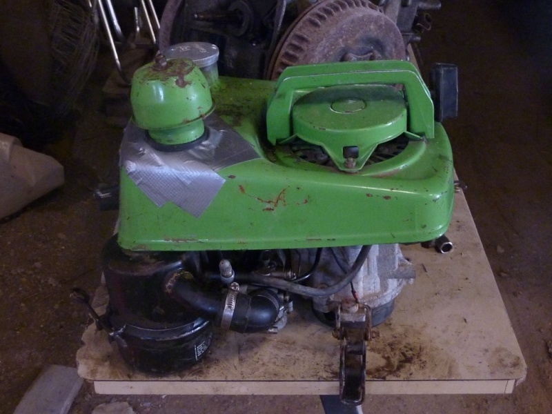

Je suis tout nouveau sur ce forum et je suis à la recherche d'une identification de mon motoculteur mais surtout pour trouver de la pièce détachée.
En effet, en premier lieu, j'ai mon robinet d'arrivée d'essence qui fuit à grosses gouttes dès que je l'ouvre et quelque soit sa position.
Dans un second temps mes masselottes d'embrayage sont bien usé et mériterait d'être changé.
Où peut-on se procurer ses pièces ?
Voici quelques photos de mon engin :
Merci d'avance de vos réponses en tout cas !!!

Certains robinets peuvent se réparer, voir dans la rubrique technique le post de JPP62.
D'occasion attention, 95% ont le meme problème.
Personnellement, j'ai repercé de part en part avec un petit foret dans l'axe des 2 arrivées et j'ai rebouché avec une pate pour métal 2 composants à malaxer.
Y a plus de robinet, mais ca fuit plus.
Pour l'embrayage, qu'est ce que tu appelle usé, il te reste combien de garniture en épaisseur ?
Les centres de freinage pour camion regarnissent les masselottes mais les prix sont trés trés variables.
Pour les trois masselottes il faut vérifier l'état des ressorts.
Attention le support des 3 masselotes est diférent du 2 masselotes, par contre l'ensemble est permutable.
Il me semble que ton pont est équipé d'un B32.
Je crois savoir que la démultiplication est plus courte que les T20 ce qui permet l'usage d'une charrue.
Je vois que tu la équipé comme ca.
Peut tu me dire si la vitesse d'avancement est bonne et s'il faut pousser ???

Sinon pour l'embrayage, je dis qu'il est usé car les vis de fixation des masselottes commencent à creuser la cloche d'entraînement du pont. De plus, il faut en effet que je pousse l'engin car il fatigue rapidement. C bien pour ça que je me dit que l'embrayage est usé ... Faut dire aussi que mon terrain C un de beaucoup de la glaise donc C bien dur ...
Tu n'as pas idée du type du moteur ?
Merci d'avance ...
Nombre de messages : 1402
MessageSujet: Re: Recherche robinet d'arrivée d'essence pour ce modèle   Ven 30 Mar - 14:04
Bonjour fmoriet,
Pour ton moteur ça doit être un T116 ( 5cv ), cela doit être marqué sous le réservoir.

Effectivement ca a l'air usé d'aprés ce que tu décrit.
Il y a un post de JPP62 dans la rubrique technique qui peut te rendre service si il est mal réglé.
C'est sans doute un 2 masselotes
Regarde qu'il n'y ait pas d'huile qui fasse patiner l'embrayage car c'est pas normal.
Enfin les pièces ne sont pas refabriquées mais peuvent exister en neuf.
Avec un peu de patience on trouve tout ce qu'on veut en occasion.

Tu a trouvé pour ton embrayage? J'ai peut être une adresse pour toi (réfection), contact moi par mp
MessageSujet: re sujet   Jeu 4 Avr - 11:56
Bjr fmoriet
Pour ton moteur j'ai le même et à la même couleur vendu sous la même sous marque STAR c'est un T116
Pour ton robinet d'essence non réparable et au prix je te propose 2 solutions que tu peux facilement réaliser.
La première consiste à trouver un T de raccordement des 2 tuyaux d'essence venant du réservoir, puis un robinet d'arrêt en plastique 1/2 tour de fermeture du type actuel qui équipe certaines tondeuses.
Puis couper et de mettre en forme par limage à la main au dessous du robinet le conduit menant au carbu, de telle façon que tu puisses y mettre le tuyau qui vient du nouveau robinet de fermeture ou arrivée d'essence ou bien de raccorder directement sans robinet mais cette dernière solution n'est que de secours car il y a l'arrivée en permanence.
Je n'ai inventé sur ce dépannage de substitution et de dépannage sur le forum quel sujet ???
Le coup de l'opération pour moi 5 à 10 € (durite + robinet) alors que pour les robinets d'occase cela flambe 50 € + frais de port;
J'en ai vu lorsque j'étais en panne. Il y a aussi des robinets de Mobylette les BLEUES qui seraient compatibles.
Courage à Toi
terrey
Nombre de messages : 134
Localisation : val d'oise
Date d'inscription : 26/11/2012
MessageSujet: Re: Recherche robinet d'arrivée d'essence pour ce modèle   Jeu 4 Avr - 15:07
Pour ce qui est des "compatibles", les robinets MBK51 (peut-être aussi Peugeot 103) doivent pouvoir se mettre - avec leur filtre plongeur - sous le réservoir en lieu et place des sorties d'origine (filetage 10x100, si je me souviens bien), plus un T pour réunir les deux arrivées, et utiliser une partie de l'ancien robinet comme proposé par TCP31 ; ça fait 2 robinets et un T, mais ça reste nettement moins cher que le robinet à deux entrées qu'on peut encore trouver pour 60€ (...fut-il réparable !).
Il y a aussi des robinets à tirette, plus simples (un peu légers...?), "mobylette 88" qu'on peut mettre à la place de l'ancien, avec un T avant car ils n'ont qu'une entrée (à monter avec la vis d'origine du carbu, filetage 8x100 je crois, quitte à ajuster l'épaisseur et/ou le diamètre de l'anneau du robinet, selon la fabrication...).
Enfin, il n'est pas impossible de refabriquer un robinet, si on aime la bricole :
La partie à visser sur le carbu peut aussi être faite avec le robinet d'origine : couper sous les entrées comme le propose TPC31, puis limer les nervures pour faire rond sur 10 à 12mm de hauteur et fileter cette partie (le reste de la nervure fait butée au vissage)

MessageSujet: re   Sam 6 Avr - 11:08
bonjour la foule
pour le robinet y a beaucoup plus simple que de bricoler sur le carbu
j ai eut le meme probleme
j ai demonté le robinet du carbu
enlevé la cloche de la parti basse, attention au joint de pas les perdre
j ai ensuite enlever la molette plastique qui permet d ouvrir ou fermer le robinet
supprimé le petit clapet en fer en forme de champignon
oté le ressort et repercer avec un foret de 2 le debut du conduit pour ouvrir la membrane
ensuite j ai mis de la pate a souder a froid malaxé 2 min que j ai mis sur le haut du robinet pour boucher le trou
en faisant une sorte de champignon sur le dessus et en venant jointer le coté du rbinet pour eviter les fuites
ensuite j ai repercer de part en part les arrivées du robinet au foret de 2 pour agrandir un peu le passage
a la place des sorties d essence sous le reservoir j ai mis 2 robinet de type bernard qui se visse très bien dessous
changer ensuite les durite et remonté le tout
et ca fonctionne
pour ce système il faut juste veillé a percer dans l axe pour ne pas trop deborder sur la masse du robinet
