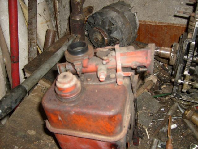

Bonjour Dard hier je t'avais préparé la photo sur ma clef USB là j'ai un peu de temps au bureau alors j'en profite
Je ne parlerai pas du réglage volet que tu connais, mais du réglage stœchiométrique du carburateur, sur la photo
ci jointe elle est en deux parties , défait l’écrou de 12 et sort l'ensemble de la pièce, dévisse la vis pointeau dessus
souffle bien l'ensemble, remonte en sens inverse, serre la vis pointeau à venir au contact de son siège sans forcer et desserre là
de 1 tour 3/4 et tu mets en route pour faire chauffer le moteur
mets un peut d'accélération sans trop au carbu par la vis papillon; le moteur une fois chaud tu visse ou dévisse cette vis pointeau
de peut pour que ton moteur tourne le plus rond possible ensuite tu ajustes le ralenti peut être retoucher a cette vis d'air pour affiner
Bien sur ta membrane est nickel de même que tes plongeurs
A+ éric

Eric merci pour la photo, Ok pour la vis pointeau c'est celle qu'on voit au milieu du tube d'admission. Elle joue pour le ralenti et mi régime ?
j'essaierais tes manip quand j'aurais plus de temps.
