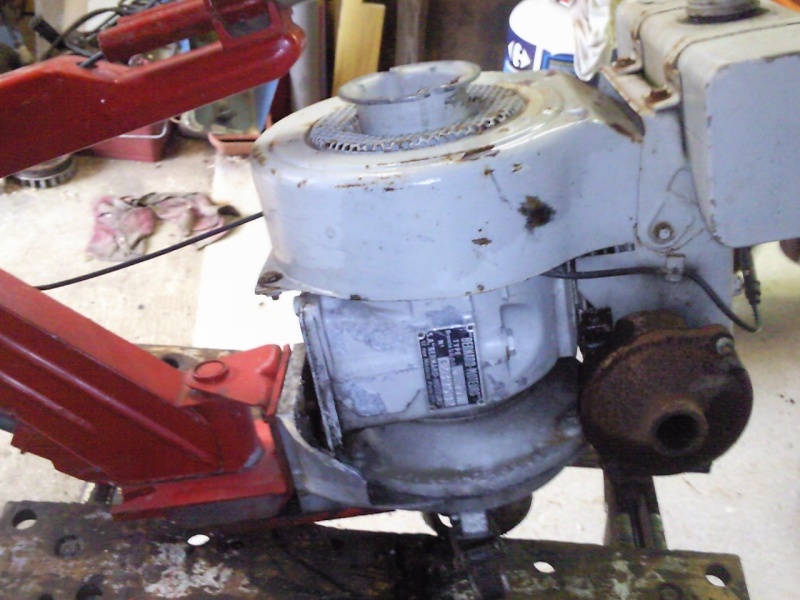

| Bonjour à Tous, Voici le dernier qui vient du ferrailleur. Presque complet mais bizarre ,je vous laisse chercher.... Il manque le filtre à air Le support du blocage du guidon à souffert Un indice Le moteur ne demarre pas, apres avoir nettoyer l'allumage et le carbu. Il cisaille les clavettes d'allumage, il va donc falloir demonter...... _________________ Cordialement Fred.
Nombre de messages : 1147 Age : 49 Localisation : chez-moi / oise / picardie Date d'inscription : 31/08/2008
| Sujet: Re: Terra Bernard 249A T45 Dim 26 Fév - 15:02 | |
| Salut,
C'est quoi ce tube et cette bouillie , encore autre une version pour une jauge a huile ?

| Bonsoir a tous, Salut Fred, -Meme avis que Domi 44! une bidouille et graisse dans le pont,peut etre a cause d'une fuite d'huile importante que le proprio n'a pas voulu réparer! d'origine sur les t45 ,il n'y a pas de reniflard! Mais,sur d'autres ponts,comme le T-5A,ça existe! Là,tu n'a plus qu'a ouvrir!!! bonne révision Alain - | |

| Bonjour à tous En effet le pont fonctionne à la graisse graisseur en haut à droite cote levier de vitesse En bas du pont Et voici à quoi ressemble le moteur aujourd'hui _________________ Cordialement Fred.

| Bonjour à Tous, Les pièces arrivent Soudure du support guidon Dépose de l'ensemble Soudure à l'arc à chaud _________________ Cordialement Fred.

| Salut Fred, -Bon,pour le moteur,c'est clair,il est sauvé! Belle soudure du pion de centrage! A+ Alain - | |

j'ai eu le probleme suivant sur un w249 le pion de centrage etant bien fatigué un peu comme le tien ,le fait de faire tourner le moteur avec du jeu sur ce pion avait ovalisé le support moteur (le carter alu qui ce centre dans le pont et se bloque avec les sauterelles) ,le tien n'a pas de mal ?

Je n'ai pas de mérite pour la soudure ,je sais souder mais je connais mes limites en la matière , mon père ancien soudeur de metier à fait le travail..... comme il dit c'est une bricole rien de bien compliqué.........
Il ne semble pas que la base en alu a souffert mais je vais regarder l'emboitage se fait facilement.
