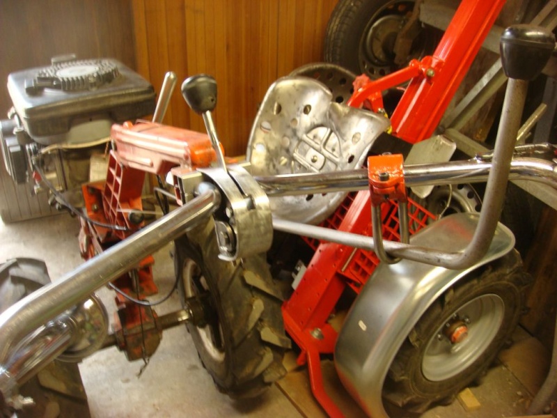

| Bonjour a tous, -j'en ai marre de descendre du siege du sulky pour bloquer le differentiel!!! Et devant la difficulté a trouver une téléforce,j'ai utilisé un autre artifice! Fabrication d'une nouvelle platine: Fabrication d'une nouvelle bielette de commande: Montage:-le ressort employé est un ressort de décrabotage de T-25!!! Fabrication d'une manette de commande,meme principe de fixation que les tubes du guidon: une tôle de 2mm est utilisée pour le verrouillage en position bloquée du differentiel,vu que ,selon mon utilisation préférentielle,le differentiel sera en fonction la plupart du temps! -Position differentiel position differentiel Bloqué -Voila! A+ Alain - | |

| Mais quand s'arrêtera t-il? Salut Doudou, comme d'hab, beau boulot, et bonne combine. alain41 | |
| Sujet: Re: Modif T-46A Ven 24 Fév - 22:04 | |
| bonsoir Doudou ; Alain tu as raison le confort avant tout super boulot | |

| Bonjour à tous Alain que dire de plus magnifique, si tu continu comme cela tu va te faire recruter chez Agzat / Vari ; . Alain c'est génial et tu as tout a fait raison faut faire durer notre patrimoine santé, secret de toute longue vie sur terre . Mon Père dit toujours si tu n'a pas la force il te reste l'intelligence pour déplacer les montagnes. Ici encore un belle exemple tu nous donne Maître Yoda. J'ai récupérer enfin ma connexion internet . Plus facile pour taper que le tel portable. A bientôt Cordialement Gaby | |

Super boulot, il va falloir envisager le dépot de brevet
