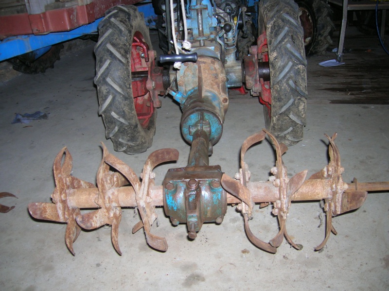

j'ai récupéré à 50km de chez moi un rotovator de Rex. Il présente la particularité, par rapport à celui du MC7, d'être utilisable dans les deux sens (utilisation de la piéce déportée qui abaisse la prise de force mais inverse le sens de rotation, d'où la nécessité de tourner la fraise). Hélas, il tournait difficilement. Donc démontage:
voici les pièces constitutives de la transmission:
Les roulements et joints spi sont pourris par l'humidité.
La pignonnerie n'a pas souffert et est même en excellent état
Une fois remonté, je lui mettrai ce carter Holder que j'ai sur les bras. Mon rota fait 85, je le réduirai à 70.
J'ai commandé les trois roulements, les trois joints spi, les rondelles cales ainsi qu'une douille. Demain, je vais chez le tourneur pour qu'il enlève un centième sur les portées de joints spi rouillées.
Le démontage n'est pas compliqué: il faut ouvrir la demi-coquille arrière, tirer l'arbre par devant avec un arrache-moyeu car il est solidaire du pignon d'attaque par un manchon. Le reste, c'est de l'habituel.

suite et fin du remontage. J'ai reçu les bagues et les roulements. Les roulements sont fermés des 2 côtés, j'ai fait sauter la protection d'un côté pour favoriser la lubrification. Le remontage ne présente pas de difficultés particulières. Voici les pièces neuves après nettoyage de l'ensemble:
Remontage dans le carter et réglage du jeu avec les bagues neuves. J'ai laissé un léger jeu, l'ensemble tourne sans difficulté. Puis joint noir entre les 2 coquilles.
J'ai mis l'huile vers 4 heures: toujours pas la moindre fuite.
Reste à faire des essais après avoir monté le carter. Une peinturlure est prévue aussi.
Le voici attelé:
