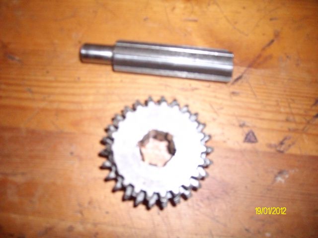

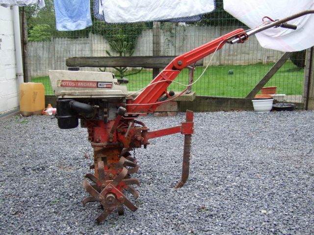

bonjour, j ai récupéré un motoc, je ne sais pas le model, il y a un souci dans la boite de vitesse, il y a l arbre ou il y a le pignon baladeur qui est cassé en 2, et le pignon baladeur est rogné, est se que l arbre peut se ressouder? merci voici le model[img][url=http://fotoforum.fr][/url[/img]
MessageSujet: Re: identification motostandar et souci arbreBV et pignon balade   Jeu 19 Jan - 9:29
Bonjour Chrisofia,
Il s'agit d'un pont T 20
Il ne me semble pas facile de ressouder un arbre.
Le plus simple trouver les pièces ou un pont d'occasion.

MessageSujet: Re: identification motostandar et souci arbreBV et pignon balade   Jeu 19 Jan - 10:00
Bonjour chrisofia,
Mets une photo de ton arbre et de ton pignon, j'ai un T20 en pièces détachées.
Je pourrais peut être te dépanner?

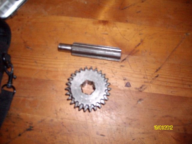

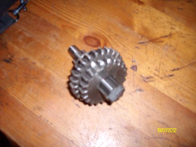

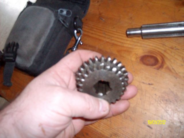

MessageSujet: re   Jeu 19 Jan - 15:44
salut, merci qui sais ou trouvé la notice, et voila mes foto de l arbre et du pignon[img][/url[/img][img][url=http://fotoforum.fr][/url[/img][img][url=http://fotoforum.fr][/img][img][url=http://fotoforum.fr][/url[/img]

MessageSujet: Re: identification motostandar et souci arbreBV et pignon balade   Ven 20 Jan - 10:54
Bonjour crisofia
Cette cassure est due a plusieurs passage de vitesse alors que l'embrayage n'est pas débrayé.
Soit quand le ralenti est trop élevé, soit si l'embrayage est mal réglé ou un ressort détérioré.
Normalement au ralenti, les vitesses passent sans craquer et le motoculteur n'avance pas meme vitesse enclenchée.
Ce sera peut etre utile de vérifier.
Concernant la cassure et l'usure, pas réparable, mais remplacable.
MessageSujet: Re: identification motostandar et souci arbreBV et pignon balade   Sam 21 Jan - 1:22
Bonsoir chrisofia
J'ai peut être ça en neuf donne moi la longueur total ?et le moteur c'est un T120 ,il fait 7cv en faite c'est un T116 qui est gavé en essence auquel on lui a fait prendre des tours moteur en plus .

bonjour il s agit d un pont T20
