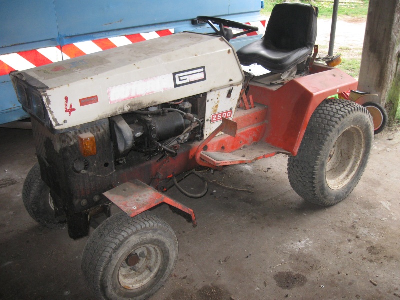

quelqu'un pourrais me donner la ref ou la dimension des courroie de pdf avant du 2500 (le montage mecanique avec le galet tendeur) merci

voila le petit dernier avec carte grise !!!! parcontre il me manque les lames alors si quelqu'un a des info sur les dimension et comment elles sont fixé je prends merci

bonjours à tous je suis nouveaux sur ce forum et je viens d'acheter un motostandard 2500 (100 euros) il était dehors depuis pas mal d'années apparament ,il manque la pompe hydrolique et la distribution est cassée vu depuis le nombres d'années qu'il n'a pas tourné je pense changer le moteur plus simple mais c'est cette histoire de sens de rotation qui me gène est ce que c'est un moteur de 4l oui ou non?
je voudrais bien vous mettre des photos mais je n'y arrive pas laissez moi vos mp et je vous en enverrais si vous voulez merci d'avance et si quelqu'un a des photos de la pompe hydrolique et de la doc je suis preneur merci

ok pour le moteur de 4l parcontre tu doit remettre ton vilbrequin sinon tu n'aura pas pdf (vilbrequin specifique motostandard)
