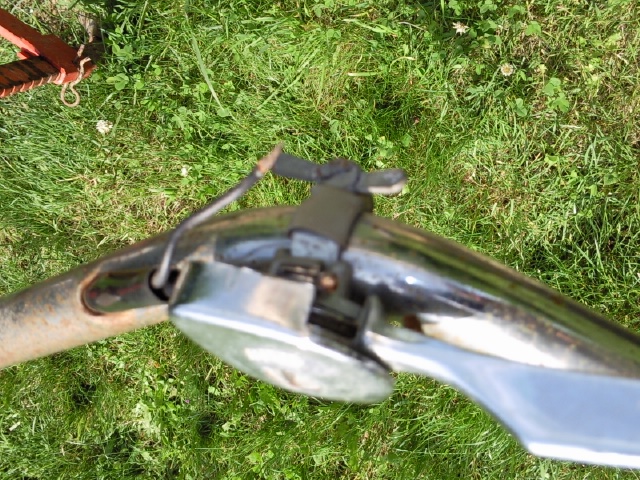

Voici donc un T114 T45 carbu bing en super état de peinture.
Carbu bing mon premier
Je décide donc de voir pourquoi il ne fonctionne pas ?
La suite du post est pour vous aider à réparer votre Terra
Bougie neuve pas d'allumage....

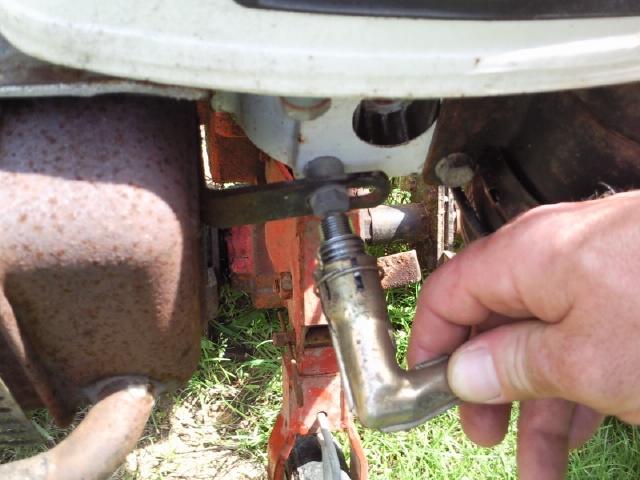

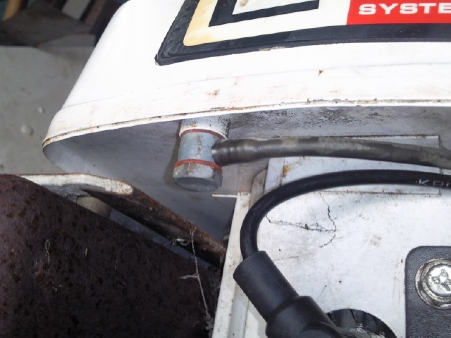

On démonte le fils de masse au guidon.
Electrode de la bougie contre l'écrou de l'échappement et on tire sur la ficelle du lanceur. Toujours pas d'étincelle.
Donc il faut démonter.
Boite à air + écrou de l'échappement
Les 2 vis ou écrous à l'arrière du réservoir.

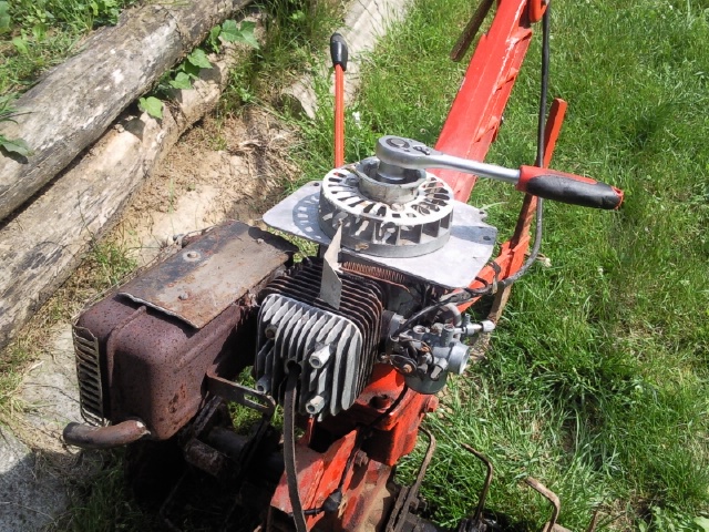

Sans le réservoir
Blocage de la translation du piston à l aide d'un bloc piston pour démonter l''ecrou sur le venturi
Dépose du volant magnétique avec l'arrache volant
On vérifie si la clavette n'est pas sectionné, et on démonte le cache rupteur + condo
Nettoyage du rupteurs et réglage de l'entrefer et par miracle l'étincelle est la.

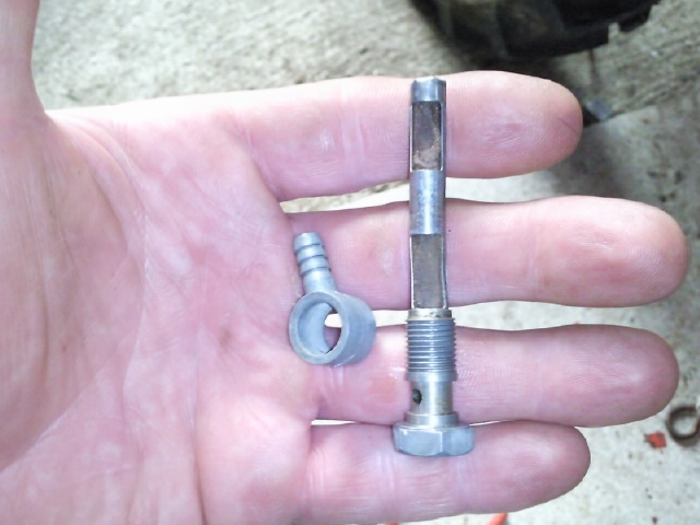

Démontage du banjo du réservoir (avant et arrière) pour nettoyer les filtres
Légèrement encrassé

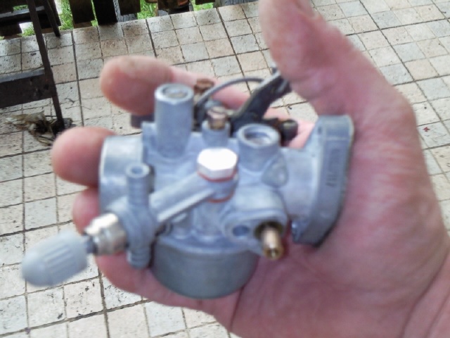

Ensuite démontage du carbu pour nettoyage.
voir rubrique technique pour remise en état si nécessaire

ton carburateur est un gurtner celui de fred ces un bing

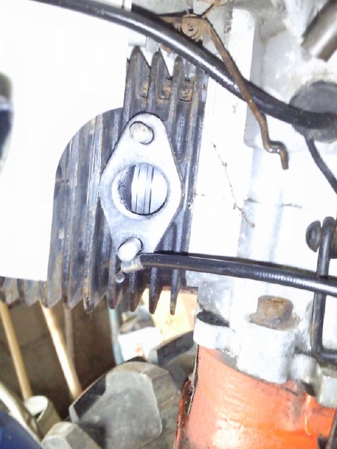

Je reviens vers vous pour le rénovation.
Je voulais savoir s'il y a bien un joint entre la semelle du carbu et la culasse? Je pense que oui, et il me semble bien fatigué. Aussi, j'aimerai refaire le joint de la cuve à essence, mais je ne sais pas avec quel type de papier le faire?
Sinon le carbu me semble en fait en très bon état.

Bon je reviens vers vous pour vous faire part de l'avancement des "travaux" :
j'ai nettoyé :
- Le carbu de font en comble
- le filtre à air, le joint en mousse (totalement gorgé de vieille graisse blanchâtre)
- la durit coudée
- un peu la culasse côté carbu
- le réservoir d'essence et les durits (toutes dures, faut que j'en retrouve)
- le lanceur
- le ventilateur (je ne sais si c'est son nom)
- le volant
- le pot d'échappement (un peu de ponçage), et la grille de protection
- la poignée
C'est quand même mieux! J'ai rafistolé la durit temporairement avec des bouts de bandes d'étanchéité de salle de bain autocollantes...On verra!
en revanche, toujours pas d'allumage... J'ai changé de bougie aussi.
Pourtant tout est nickel à l'intérieur de l'allumage, il n'y avait pas une miette de poussière, de rouille. Un truc bizarre, le volant (un magasin de moto/scooter me l'a enlevé), après l'avoir remis, en fait je me suis appercu que je pouvais l'arracher avec les mains...bizarre non??

bonjour Jeremie
pour le volant ces normal ces un emmanchement conique au serrage de la cloche du lanceur il sera blocquer d'ou le besoin d'un arrache

Bonjour jeremie25,
Ton volant est il bien indexé par la clavette demi lune? N'est elle pas cassée? J'ai déja eu le cas, elle était cassée, le volant avait tourné autour du vilebrequin, il l'avait ainsi maté et on la devinait à peine sur le vilo. Ce qui pourrait expliqué que ton volant colle mal sur le cone du vilo.
D'autre part j'ai l'impression que ton levier de régul sur le carbu n'est pas monté dans le bon sens.
Vérifie tout ça, et tiens nous au courant.
Nombre de messages : 1401
MessageSujet: Re: Motoculteur T45, typ 80, M3631 : remise en route :que faire   Dim 10 Avr - 10:38
Je confirme par rapport aux premières photos tu verras que ton levier de régul est moté dans le mauvais sens.
Nombre de messages : 819
MessageSujet: Re: Motoculteur T45, typ 80, M3631 : remise en route :que faire   Dim 10 Avr - 10:40
bien vus Alain , Jérémie ta pas mis de rondelle à la bride du carbu Twisted Evil Twisted Evil Twisted Evil

Bien vu pour le levier, je vais rectifier ça.
Sinon c'est quoi la bride du carbu??, où ai-je oublié une rondelle?
Bon le soucis en fait c'est qu'il va falloir que je redémonte le volant et je n'ai pas d'arrache, et on est dimanche, et je ne vais pas toujours aller a droite à gauche pour me faire aider. j'vais bricoller qqch, ca va le faire. J'vous tien au courant.
Sinon, je voulais savoir, ca ne peut pas venir de l'antiparasite de la bougie qui foire?

bride
contrôle sans l'antiparasite il est simplement visser au câble d'allumage t'a changer de bougie ? si non essais avec une autre
