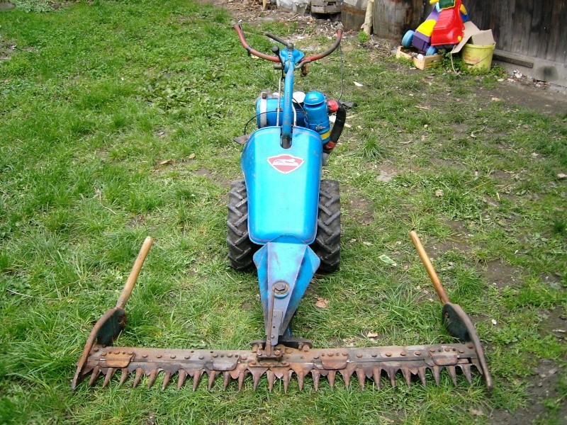

bonjour!! j'ai trouvé (et réparé) une motofaucheuse motostandard qui se trouvait dans la grange à ma grand mere. je m'en suis un peu servi pour l'essayer, mais lorsqu'il a fallu de mettre de l'essence dans le réservoir, je ne savait pas de quelle essence il s'agissait.
il y a marqué " motostandard 1z18 200cm3 6ps" sur la machine, et pour la photo, regardez....... merci d'avance

Bonjour Tyler,
Bien belle machine que tu as la ....
A mon niveau dur de dire si 2 TPS ou 4 TPS ne connaissant pas le moteur .
Une petite photo du moteur serait la bienvenue.
Un moyen simple pour savoir si un moteur et du 4TPS ou 2TPS .
Y a til en partie basse du moteur un bouchon de remplissage (peu etre avec une jauge ) et un bouchon de vidange. Le principe du moteur à barbotage donc 4TPS.
Me corriger si je me trompe mais a voir de loin on dirait un peu le moteur du U5.............. a confirmer...........

bonjour tyler,
pour moi ton moteur est le même que sur les super u6 , c'est un deux temps gutbrod donc mélange, le u5 ne fait que 180cm3

la machine est quasi idetique à la mienne à qqs détails près:
il s'agit sans doute d'une MF8, 7CV moteur gutbrod bien sûr , carburateur "bing 8 25 36" il doit y avoir une plaque à l'avant sur la fixation du guidon; heureux de trouver un propriétaire homologue car il y a beaucoup de tracteurs sur ce site.

bonjour ,
confirmation moteur 2 tps ,j'en ais un pour piece si quelqu'un en cherche

bonsoir à tous,
je pense que c'est une base de motoculteur adaptée en motofaucheuse et que c'est bien un U6 et non pas une motofaucheuse.
pour les motofaucheuses, MF70, MF71,MF80,MF81 est-ce que quelqu'un a des renseignements car pour moi, il n'y aurait que les MF 70 ET 71 qui seraient équipée d'un moteur gutbrod mais ce n'est pas une certitude

Je possede la meme machine équipée du 1Z18 et c'est une MF 5, je suis en train de restaurer une MF 7 équipé du moteur 1Z 22.
La MF 5 a des pneus en 4.00x8 alors que le MF 7 est équipée de 4.00x12 avec en plus un décrabotage des roues sur les jantes.
Les plaques moteur sont fixées sur le carter alu ou acier du volant magnétique et la plaque type machine est fixée sur la boite a outil.
