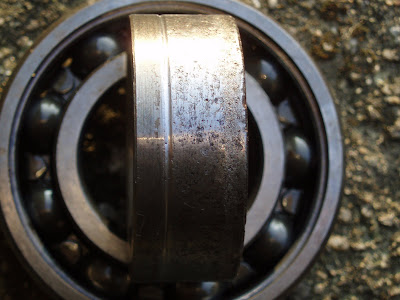

Enfer et damnation! J'ai eu la surprise de voir un tache de gras de 10 centimètre sous le pont, ça vient du joint spi coté flasque, en gros ça refuit exactement au même endroit comme avant! je suis dégouté!
Après avoir enlever la protection j'ai pu certifier la fuite ça suinte très légèrement (rien a voir avec avant s'est déjà pas mal mais bon ça fuit quant même) j'ai 'retapoter' sur le joint spi en espérant que ça venait du faite que je l'ai mi juste à fleur, mais je suis revenu voir quelques minutes après j'avais tjs une trace d'huile :/
Ce qui est bizarre s'est que ça fuit d'un coup! En effet depuis la réfection je m'en suis servit 2 fois, aucun problème à signaler pendant ni après les utilisation sauf aujourd'hui...étrange! J'ai songé a mettre un additif pour "épaissir" l'huile mais est-ce que les composant d'un additif ferait bon ménage avec le bronze?
A savoir également qu'il n'y avait pas de bavure sur l'arbre qui aurait pu couper la lèvre du joint spi.

MessageSujet: Re: Mon Motostandard Terra 116   Dim 24 Avr - 11:38
Bonjour ILESTENOR.
Je pense que ton arbre doit être marqué. Il n'y a pas de bague sur ton modèle.
Tu as peut être retourné la lèvre au montage et ce n'est pas facile à voir.
Si ce n'est pas le cas, il est possible d'enfoncer de 1mm le joint à lèvre et le problême devrait être résolu.

MessageSujet: Re: Mon Motostandard Terra 116   Jeu 5 Mai - 13:46
Bonjour les jeunes Cool
finalement je me suis occupé de cette fuite plus tôt que prévu.
Jpp avait raison
jpp62 a écrit:
Bonjour ILESTENOR.
J'ai un peu sous estimé les marques en effet, la avec le mode macro le rendu est même atroce!
l'autre coté est un peu comme ça pourtant mais ne fuit pas, peu être moin pire? arf
Malheureusement a par faire rectifier je ne vois pas grand chose d'autre à faire...ou alors de la bricole; pourtant pas dans mes habitudes, j'ai opté pour la deuxième solution. Twisted Evil
j'ai passé de la Loctite 5923 sur l'arbre marqué, pour ceux qui ne connaisse pas s'est une sorte de patte visqueuse qui sèche en un film souple mais tout en restant poisseux...produit un peu miracle mais efficace de chez Loctite, ça sauve pas mal de problème d'étanchéité.
J'ai aussi appliquer la combine de Patricous, avec beaucoup de précaution pour detorsader le ressort du joint spi, j'ai virer 1mm de ressort et remonté ça ni vue ni connais!
Depuis quelques jour s'est remonté et ça ne fuit plus (voir photo) en statique tout du moins mon moteur étant remisé, à voir en dynamique ce que ça donnera pour les futurs laboure Cool
