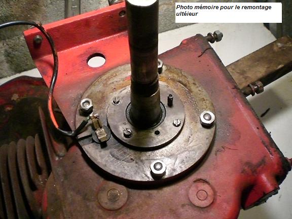

| Bonsoir, Quelques photos montrant la dépose du régulateur de régime. A+ A suivre | |

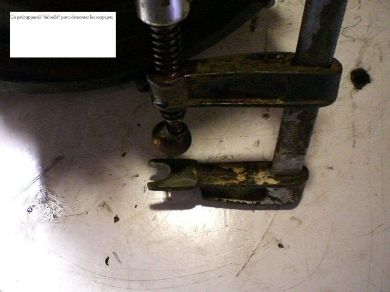

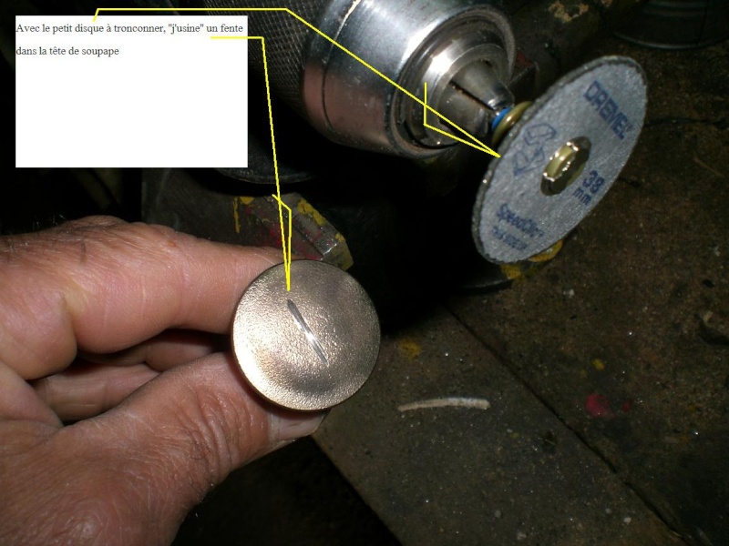

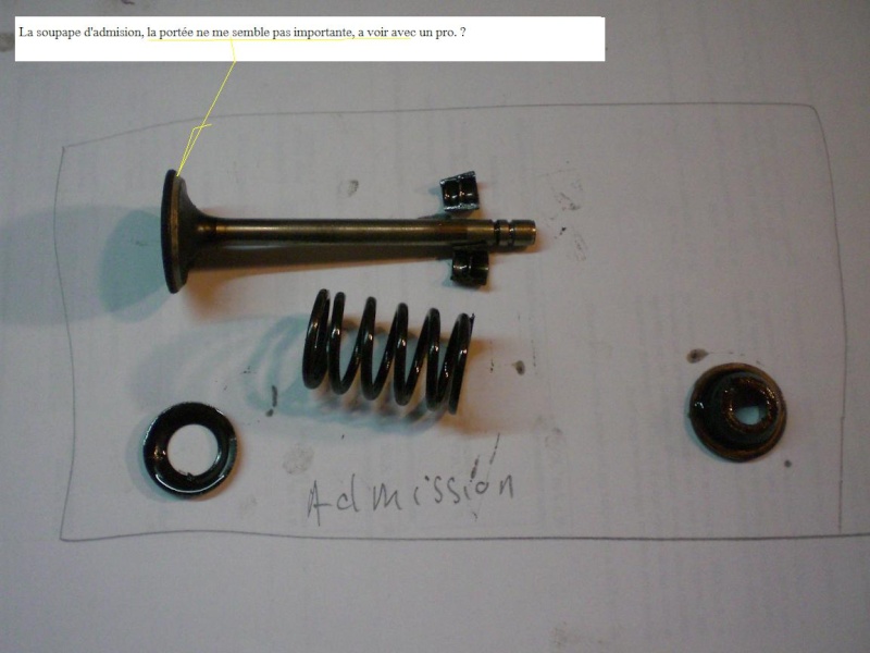

| Bonsoir, Désolé d'avoir abandonné le club depuis un petit moment, mais ayant entrepris un potager, je n'ai plus pris le temps de me consacrer à la réparation du 1032. En effet Mars, Avril et début Mai sont les mois fou du jardinier , préparer les sols, bécher, semer, planter, pailler ouf .... Ce soir j'ai pris quelques instant avec le moteur : admission et echappement: sont déposés : | |
