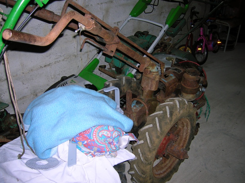

Je suis nouveau sur le forum, je viens d'acquérir un motoculteur motostandard et un pont. je ne sais pas de quelle machine il s'agit, pourriez-vous m'éclairer.
Ce motoculteur ne possède pas de décrabotage, les roues sont-elles à cliquet ???
et le pont lui possède un décrabotage mais le guidon n'est pas le même :
merci d'avance pour vos réponses
@ bientôt

Bonjour et bienvenue
C'est un motoculteur de la série MC , la réference du moteur permettra de dire quelle modéle exactement.

bonsoir mimostec,
pourrait tu nous donner les n° et marques des carbus ça pourrait aider pour les identifier.
tu as pour sûre un type L(décrabotage) et un type S(cliquet).j'ai cru voir le roto qui va avec?c'est quoi le monoroue un labor peut être?

Bonjour Mimostec,
Il s'agit bien de motoculteur de Type MC 5 ou 7
Le Mc5 possede un moteur de 170 cm3 5 cv déclabotage commande au mancheron.
Le Mc5 f un moteur IZ27. 7cv déclabotage à cliquet commande au mancheron.
Il sont équipés de carburateurs de marque Zenith.
Largeur de voie de 35 à 62.5 cm.
Le MC7 L moteur de 270 cm3 7 cv déclabotage par leviers, commande au mancheron.Sur demande différenciel blocage et déclobotage indépendant.
Le MC7 F déclabotage par cliquets
Il sont équipés de carburateurs de marque Solex F26.
Largeur de voie de 57 à 85 cm.
Avec le type de carburation et la largeur de voie tu devrais définir le modele.
