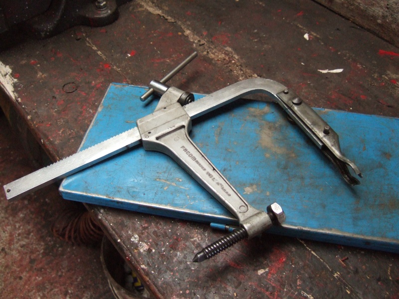

Voici comment je démonte les soupapes sur mon 1030 et autres. J'ai un lève soupapes Facom polyvalent:
La fourche extensible prend sous la coupelle du ressort:
La tête de l'appareil vient en appui sur la soupape:
On tourne la petite manette et la fourche dégage le dispositif d'arrêt sur la queue de soupape:
Le système d'arrêt est alors enlevé sans difficulté. Sur le 1030, c'est cette petite pièce:
Pour le remontage, le principe est le même et le ressort en reprenant sa place, immobilise la pièce d'arrêt.
Ce type de lève soupapes est assez onéreux, il est possible d'en fabriquer un à partir d'un serre joint en s'inspirant du même principe.

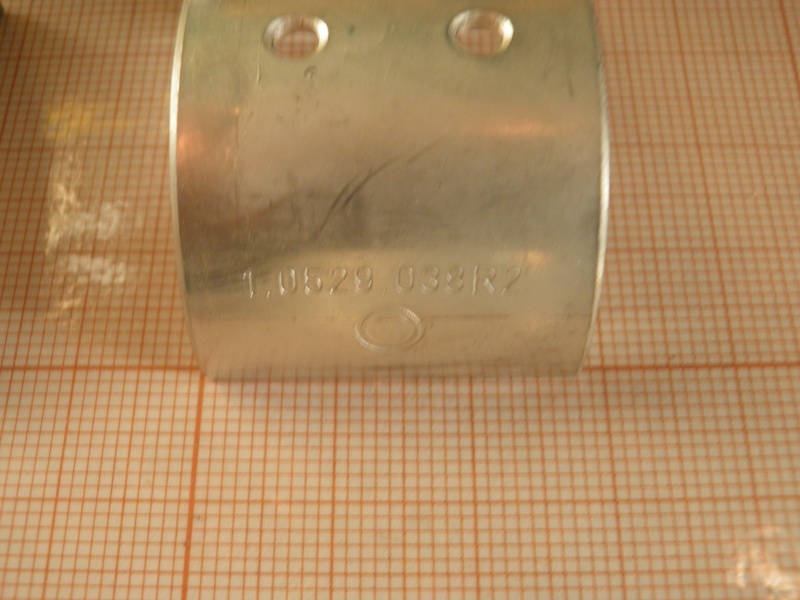

Bonsoir Michel
Une question scratch tes coussinets ils sont en standard ? en R1 ? ou R2 ? juste pour savoir si le villebrequin a été rectifier.
Amicalement Florent

Bonjour Florent, Alain et tous. Les coussinets sont gravés 529x17. Le piston 74,92. Ca ressemble fort aux cotes d'origine. Alain j'essaie de prévoir pas mal de choses, mais... il arrive quand même de se faire avoir affraid Cordialement.

Bonjour Michel
Tu as riens d'autre de gravé sur tes coussinets ? scratch scratch
Amicalement Florent
Nombre de messages : 2149
MessageSujet: Re: Etude: Le microtracteur Motostandard Gutbrod 1030 1è partie   Sam 11 Sep - 15:18
Non, Florent, il n'y a rien d'autre. Amicalement.

Nombre de messages : 2072
MessageSujet: Re: Etude: Le microtracteur Motostandard Gutbrod 1030 1è partie   Lun 13 Sep - 0:24
Bonsoir Michel
Voici mes coussinets et ils sont gravé le standard est gravé 529 /17
MessageSujet: Re: Etude: Le microtracteur Motostandard Gutbrod 1030 1è partie   Lun 13 Sep - 11:08
Bonjour Florent. Piston: 74,92 et coussinets 529x17, cela confirme ce que je pensais, ce moteur est aux côtes d'origine. En fait, j'ai juste un segment de feu un peu usé et des joints de palier à remplacer. Bonne journée à toi. Amicalement.
