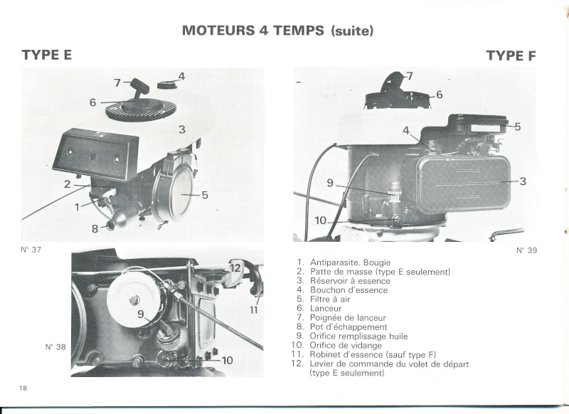

j'ai retrouvé une doc et j'ai l'impression que ton moteur ressemble au Type F de cette page:
Image hébergée par servimg.com
Je vais voir si la doc m'en apprend un peu plus.
MessageSujet: Re: L'embrayage commandé de nos Terra   Lun 31 Mai - 12:08
Bonjour Alain,
-C'est bien ce moteur type F (Briggs & Stratton)que je vois sur ta doc!!!
Si tu as d'autres doc ,je suis preneur ,au moins d'une copie!
Merci a toi - Very Happy
