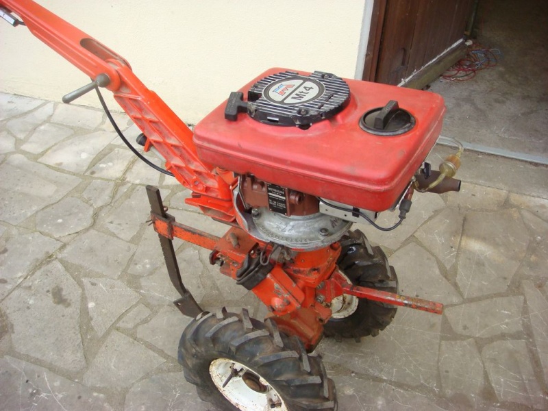

-je suis tombé sur ça:
-Renault ayant racheté motobécane et détenant Bernard moteurs:
Demontage et adaptation des flasques standard motoculteurs:
Merci a Bernard pour l'interchangeabilité des pieces!
Mais jusqu'a présent j'etais tombé sur des vilebrequins trop long,la LEM etant de la patie,celuici est trop court:
-Donc,mesure et usinages pour rattrapper la cote:
-la coche fait 37,5mm de profondeur,les ferrodo de l'embrayage font 28mm,soit 9mm de battement,il faut que les machoires portent sur toute leur hauteur!
-Changement roulement et spi:
Remontage deu moteur:
-Aux essais:
-Le 427 fait 4,5cv,tout comme le W249!(donné pour 6cv dans la doc Motostandard!)
-Bon,c'est mignon,non?

Bonjour Doudou 78, on reconnait là le professionnel de la remotorisation !!
C'est super de voir le tourneur, et le fraiseur qui sont en toi.
Bravo pour les photos

tres beau boulot ,maintenant tu vas pouvoir greffer n'importe quel moteur
je ne sais pas si tu l'as vu mais il y a un fantôme dans ton atelier sur la photo quinze

-Gaby62,le probleme c'est qu'au dessus de 6 à 7 cv,le vilebrequin passe a 25,4mm de diametre!Et reprendre un vilebrequin,j'ai jamais fait!De plus,la surface du ferrodo est limite pour passer une puissance importante!
