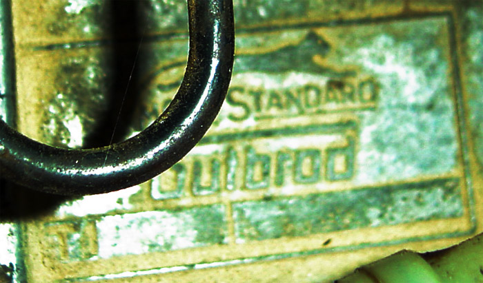

MessageSujet: Type de moteur ?   Ven 28 Aoû - 0:03
Pour l'identification du moteur, il y a bien une plaque avec 'T1' de pré-imprimé, par contre, la référence n'a pas été marquée ou n'est plus visible :
Y'a t'il un autre moyen de connaitre le type de moteur ?

MessageSujet: Re: Chassis T46 + moteur ?   Ven 28 Aoû - 0:24
bonsoir bacchus
Le moteur c'est un T150 sa fait 7cv et le pont de ton grand père sa devait ètre un T45 trois vitesse avant et une arrière . Si dans ton T46 il y a une couronne en bronze , c'est le l'huile GL4 ou de l'huile de ricin Impératif si tu n'as pas de couronne en bronze de l'huile de boite de voiture .
