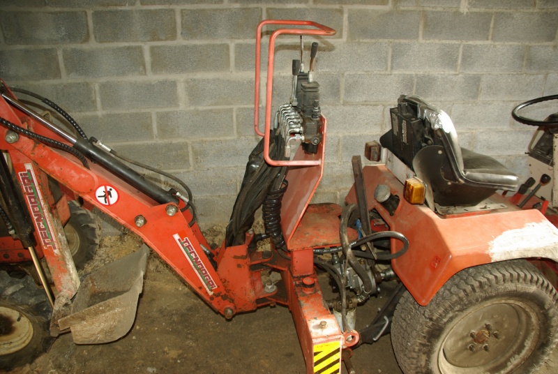

Le rotavator étant réversible, il n'y a pas de problèmes pour le fonctionnement. Par contre si vous avez une pompe hydraulique entrainée par la prise de force (comme c'est le cas sur mon 2600) il faut penser à inverser la pompe. N"hésitez pas à me faire part des éventuelles erreurs ou informations complémentaires.

Maintenant au tour du 2600 et de sa pelle rétro:

Ta rétropelle est t'elle pas trops lourde pour ton 2600? Shocked

Bien qu'enregistré sur votre site depuis longtemps, je ne suis pas un membre actif mais étant passé au micro tracteur récemment ( 16 Cv ) et très surpris des performances, aprés m'être équipé d'une fourche avant, je souhaite investir dans une petite pelle rétro d'occasion. Ayant trouvé une annonce sur LBC d'une machine similaire à la votre, j'en suis arrivé sur votre site en recherchant des infos sur ce modéle.
Auriez vous la notice avec toutes ses caractéristiques ( force d’arrachement, ... ) ? Qu'en pensez vous de votre coté ? Fabrication Européenne ? Solidité , Qualité des axes, ... ?
NOTA : Pour ma part ce serait pour faire des petites tranchées, planter des poteaux de clôtures, etc ( l'entretien et l'aménagement d'un terrain de 2 Hectares. Bref pour éviter des heures de pelles et pioche manuelle Laughing .
D'avance merci pour votre retour.
JDL61
MessageSujet: Re: Présentation des tracteurs 2400 et 2600 diesels   Mer 27 Jan - 0:51
dés que tu le peux mets des photos
la pelle retro restera un rêve je pense une denrée très rare
avec de la patience et du temps on devraient trouver
