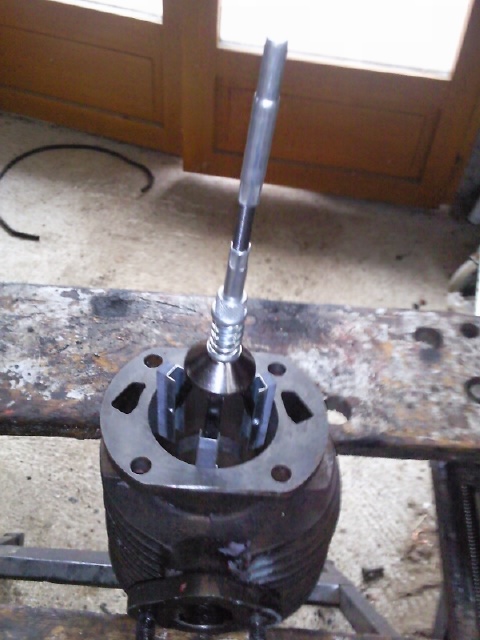

Un peu de nouveau du U5.
L'embiellage n'étant pas réparable enfin surtout la bielle et la chance est la un nouveau moteur arrive.
Le cylindre piston et surtout l'embiellage est en bon état.
Curieux il s'agit pourtant de deux U5 mais les moteurs sont different ?
L'allumage il fontionne apres un petit nettoyage.
On démonte ensuite la purge en bas moteur
La petite surprise ....
Peu etre de la bouillie Picarde ?
Bref va falloir démonter les carter pour pour voir l'état des roulements.

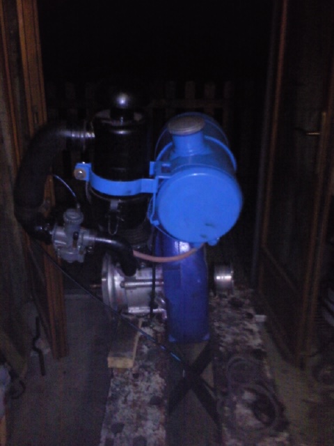

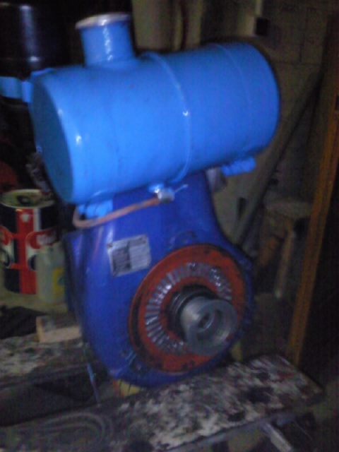

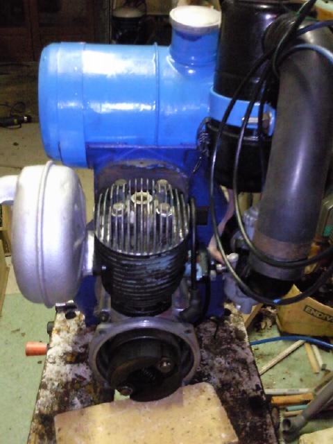

Bonjour à Tous,
Voila la suite du moteur.
Par manque de temps et attente de certaines pieces cette remise en route du U5 touche à sa fin.
Le moteur était remonté depuis un bon moment mais ne fonctionné pas correctement .Un fils d'allumage qui se caché bien torsadé le long du condo ...panne bête...
Il ya eu aussi :
Reste à regreffer le moteur .
