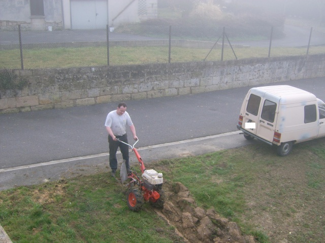

MessageSujet: Re: ETC, ETC et cae"terra"   Sam 28 Fév - 17:42
Dans la brume ce matin
Essai en labour du T150 et T45 .
Le travail est agréable
Nombre de messages : 1390
MessageSujet: Re: ETC, ETC et cae"terra"   Sam 28 Fév - 18:22
Quelle est la dimension des roues sur ce T45?
Alain41.
MessageSujet: Re: ETC, ETC et cae"terra"   Sam 28 Fév - 21:56
Bonjour Alain,
Les roues 5.00 r 10.
