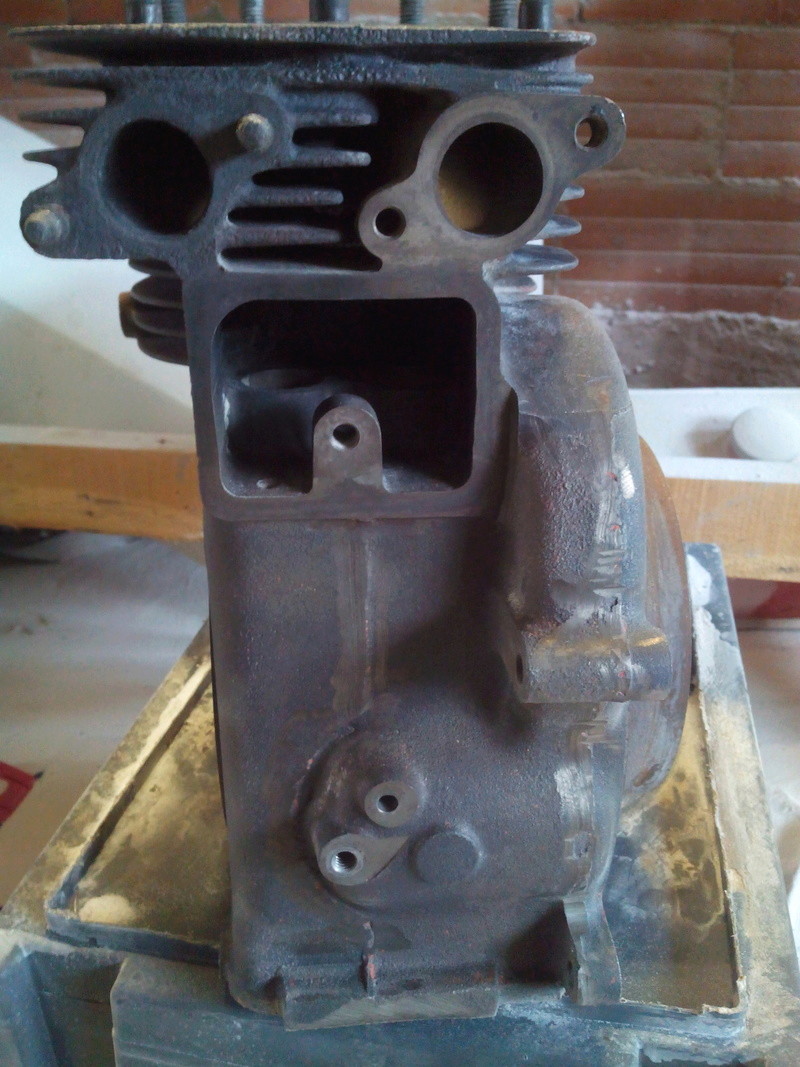

MessageSujet: Re: Moteur MAG 1045srl de mon 1050   Dim 8 Avr - 18:48
Le travail continu, lentement, mais ça continu quand même Wink
Aujourd'hui, décapage du bloc moteur
Le carter d'huile:
Le bloc:
Et la culasse avec une mauvaise surprise sous la crasse:
Bon, comme vous le voyez, je ne vais pas très vite, mais à ma décharge, je n'avais pas prévu cette intervention et je ne suis pas mécanicien ni bien outillé pour ce genre d'intervention silent
Nombre de messages : 796
MessageSujet: Re: Moteur MAG 1045srl de mon 1050   Dim 8 Avr - 19:08
Bonjour;
C'est quoi la mauvaise surprise pour la culasse?
Si c'est comme je pense le voir, le baguage du filetage de bougie, cela ne gêne en rien le bon fonctionnement du moteur.
MikA
MikA
Nombre de messages : 118
Localisation : Lot (46)
Date d'inscription : 30/08/2015
MessageSujet: Re: Moteur MAG 1045srl de mon 1050   Dim 8 Avr - 19:22
Oui, c'est exactement ça, ça ne gène en rien le bon fonctionnement du moteur mais je n'aime pas ce type de réparation pale
Nombre de messages : 2087
MessageSujet: Re: Moteur MAG 1045srl de mon 1050   Dim 8 Avr - 22:18
Bonsoir MikA,
Comment as tu procédé pour le décapage du bloc moteur Very Happy
Pour ma part, je pense que se serai bien de rectifier le jeux des guides même si ça ne fume pas encore car ça ne va pas aller en s’arrangeant ce n'est pas comme le bon vin Very Happy
dof45
MessageSujet: Re: Moteur MAG 1045srl de mon 1050   Dim 8 Avr - 22:46
Bonsoir;
Tu peux toujours enlever la bague et poser un filet spécial pour réparation de puits de bougie qui sera plus esthétique.
MikA
MikA
MessageSujet: Re: Moteur MAG 1045srl de mon 1050   Lun 9 Avr - 19:22
Pour le décapage, je sable les pièces au bicarbonate de sodium, mais c'est très gourmand en air et mon compresseur est limite limite Embarassed
Concernant les guides je vais les contrôler à l'aide de piges pour voir "le mal" qu'ils ont mais je ne les referais pas cette fois ci, je ferais une vrai restauration du tracteur plus tard...
Le puits de bougie, même combat Rolling Eyes
Nombre de messages : 2175
Age : 81
MessageSujet: Re: Moteur MAG 1045srl de mon 1050   Mar 10 Avr - 17:09
Bonjour à tous et à Mika.
Je ne toucherais pas à la bague en place: le filetage est plus costaud que l'alu et... elle ne gène personne cette bague!...
