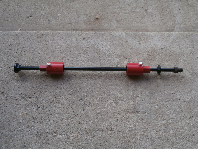

MessageSujet: Re: T45 COMMENT ELARGIR LA VOIE DE 45 à 60 CM   Mar 20 Fév - 20:38
bonsoir LUCCIO
voici les pieces
ce sont des entretoises d origine de longueur 65 mm (ce ne sont pas des pieces neuves)
elles se montent en bout des autres
l axe mesure 675 mm (appui sous tete a extremite) et le serrage sous ecrou visse au maxi est de 635 mm
si interesse me joindre en MP

MessageSujet: Re: T45 COMMENT ELARGIR LA VOIE DE 45 à 60 CM   Mer 21 Fév - 0:01
Ouah ! efficacité maximale !
Bon, ça m'a l'air de cadrer...non ?
Aller je te rejoins dans l'arrière boutique pour négocier.

j'ai bien reçu les entretoises et la barre de CORNOT. Voilà ce que ça donne après montage.
Je pense que je vais ajouter une ou deux rondelles car l'écrou me semble en fin de filet sur la barre. Et je suppose que plus c'est serré plus l'axe est rigide et mieux c'est.

Les roues à cliquet non plus aucun intérêt sur le miens les roues sont verrouillées .
Par contre il faut bien vérifier que le différentiel fonctionne correctement, j'en ai fais les frais affraid
Le T46 a deux demies axes spécifiques qui sont vissés de part et d'autre du différentiel au contraire du T45 qui à l'axe qui passe au travers du pont.
