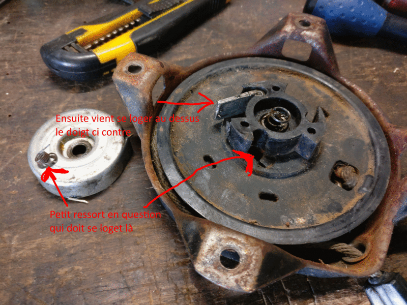

Toujours dans la restauration de mon T114 j'aimerai savoir comment réparer mon lanceur.
il y a un tout petit ressort qui est cassé et qui de mon point de vue permet de faire revenir le petit doigt qui entraîne le moteur lorsque l'on tire sur la ficelle.
voici le lanceur démonté avec le reste de ressort que j'ai trouvé.
peut-etre que quelqu'un en a chez lui à me vendre
J'ai bien essayé d'en faire un mais je n'ai pas trouvé le fil qui va bien et je ne sais pas trop la forme finale du ressort et comment il se monte.
Merci d'avance pour votre aide

Bonsoir Denfer,
Dans la rubrique  "aide technique" tu as la fiche de remise en état  de ton lanceur  "Terra ou Aspéra " faite par JPP62 en cliquant sur la photo tu l'agrandie et t'as la vue du ressort .En espérant  que tu puisse encore le  trouver chez les revendeurs de motoculture ou sur internet
Jardi

merci j'avais pas vue que c’était le même.
pour les ressorts ça va être compliqué.
j'ai essayé de les refaire mais je n'avais pas le bon diamètre pour la section du fil du coup le résultat n'as pas fonctionné.
je vais quand même demandé à un revendeur s'il peut me trouver ça.

Alain 12 à combien peux tu me faire le lanceur avec frais postaux ?
Aujourd'hui les linguets ne sortait plus et du coup ne pouvais plus entraîner le moteur.
J'ai ajouté une petite rondelles pour que le cache argenté ne tourne pas en même temps que le lanceur et ça fonctionne mieux.
Ma cloche est toute ronde hormis le petit espace pour faire sortir le linguet or sur le tutoriel la cloche à une partie qui est vers l'intérieur.
Je ne sais pas si mon modèle doit être comme celui du tutoriel.
Est ce que quelqu'un a une image de la cloche en l'état d'origine ?

Bonjour Denfer.
Toutes les pièces détachées neuves de ton lanceur sont en vente. Toutes les cloches ont une languette vers l'intérieur qui aide le ou les linguets à sortir.

MessageSujet: Re: comment réparer son Lanceur T114   Lun 29 Mai - 15:59
Ah ! La mienne de cloche n'a pas de languettes vers l'intérieur c'est donc pour cela que ça ne fonctionne pas correctement.
Je vais donc la tordre un peu vers l'intérieur.
Merci pour l'information
