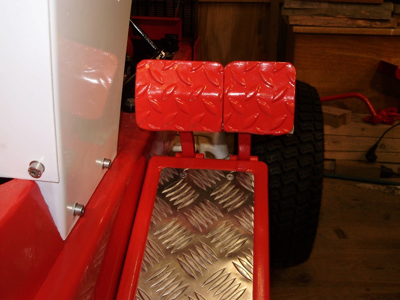

Voici les deux pédales de frein mises en places Very Happy
Un maître-cylindre de moto par étrier Wink
Les pédales peuvent être unies par un axe pour n'en faire qu'une pour la route.
Reste à cogiter le frein à main Rolling Eyes
MessageSujet: Re: Mon micro tracteur Motostandard - Gutbrod 2500 E   Jeu 16 Fév - 23:57
Moi, j'hésiterai à le mettre dans la terre.
C'est trop beau.

Bonsoir mon chère confrère Very Happy ,
Super cheers Pour le frein à main, tu aurais pu peut être garder les sangles Exclamation Exclamation
Amicalement.

Merci les amis Very Happy et pour Florent :
Les sangles étaient commandées par la pédale et les disques sont à leurs places, le frein à main est pris dans la boite mais je doute de son efficacité Rolling Eyes
Il faut que je mette un levier qui bascule pour bloquer les pédales en position haute Wink
