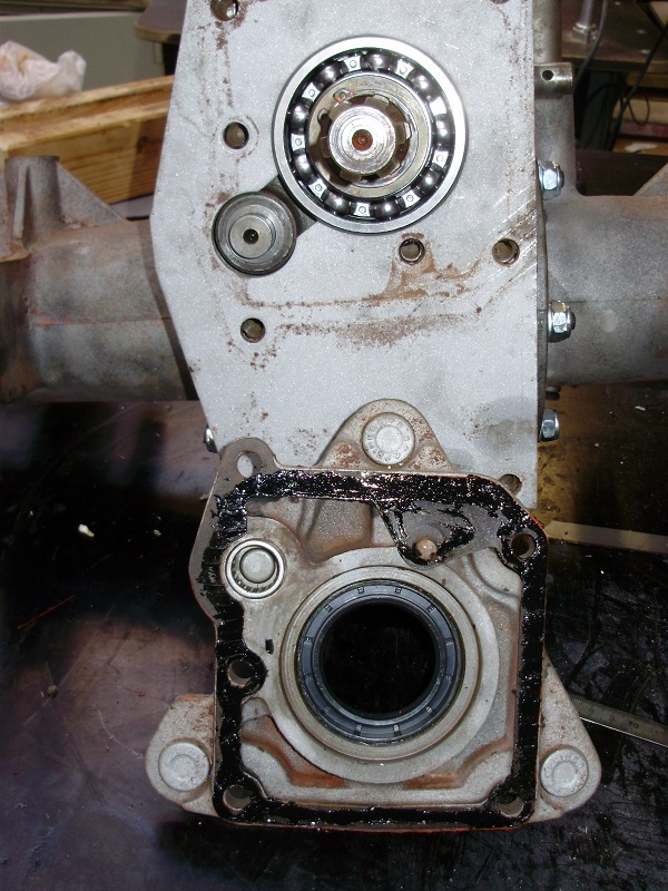

Dernière plaque à monter sur la boite, on voit bien le roulement et le joint spi neuf.
J'ai réutilisé les joints en rajoutant de la pâte à joint.
